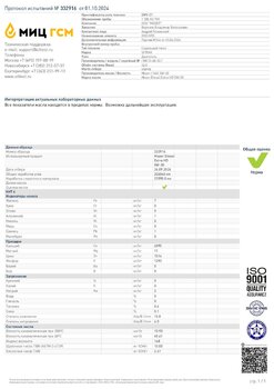

Во вложении свежий протокол на масло MOZER HD Extra 5w30 , работающее в седельном  SITRAK на севере РФ...Топливо среднее по качеству...
 Общий пробег 226 000 км масло прошло чуть более 21 000 все параметры в норме
