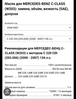

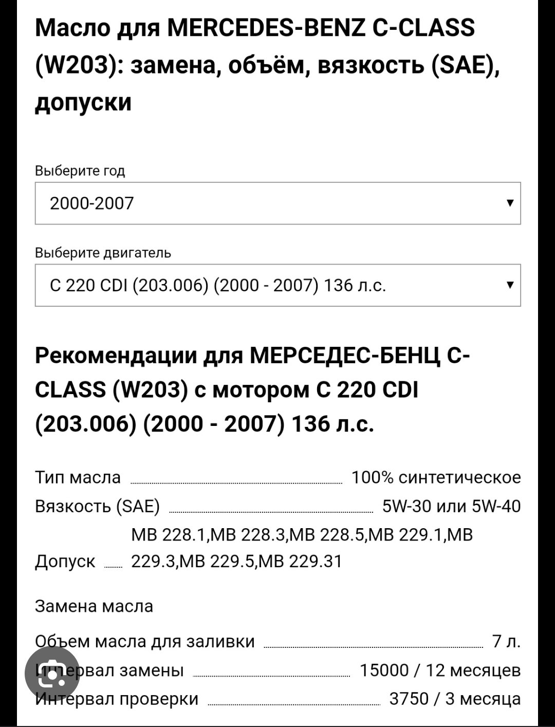

55 минут назад, seven777 сказал:
Любой бензиновый Мерседес, там практически без вариантов указан допуск 229.5 в 40-ой вязкости.

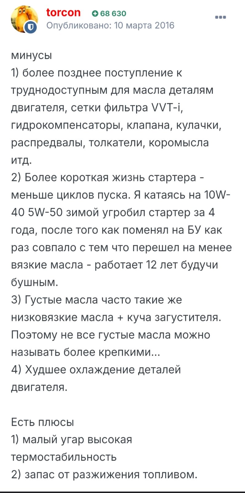

42 минуты назад, seven777 сказал:
А где про это можно почитать? Что маловязкие масла нужны только для экологии?
даже в некоторых инструкциях по эксплуатации. Например в той, что я выкладывал выше ;)
Двигателей, которым маловязкие масла необходимы для нормального функционирования, совсем немного.
37 минут назад, kos7500 сказал:
поэтому в современных БМВ каждые 100 тыс.км меняют двигатель? :D
Не знаю статистику не веду, БМВ ни когда не был интересен. Но если почитать темы по подбору масла в современные двигатели БМВ, многие как раз склоняются к вязкости 0-20, если она предусмотрена.
И вы прям уверены, что те моторы, которые пали смертью храбрых, пали из-за масла?
Изменено пользователем seven777
8 минут назад, dasin сказал:
Ещё в те, лохматые года, была 30ка, 40ка для жаркого климата
Вы это владельцам Мерседесов расскажите. Если интересно, просто посмотрите темы по подбору масла в эти авто. Даже в последние моторы, если не ошибаюсь рекомендован допуск 229.5
