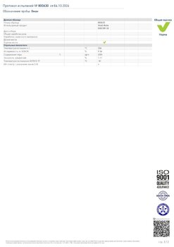

ВВГ да были ошибки у этой лабы с NOACK, с кислотным числом, теперь вот со вспышкой. Главное в этом разбираться и понимать. Вспышка вообще такой параметр, что в любой лабе если протестить два раза одно и тоже масло из одной канистры, она может быть в первый раз 225С во второй раз 232С. Но такой разбег как здесь, 224С и 246С - не нормален, это точно ошибка лабы. Не правильно измерили. Требуется перепроверка. Все остальное - а этих параметров здесь два десятка, говорит за то, что это оригинальное Shell.

Про вспышку я и сам догадался и при чем сразу,но задал вопрос только как увидел параметры присадок сильно разные. Это тоже ошибка лабы? ))) может вообще все ошибка у лаб и всегда? Получается всем параметрам выставленным на ойл клубе верит нельзя!

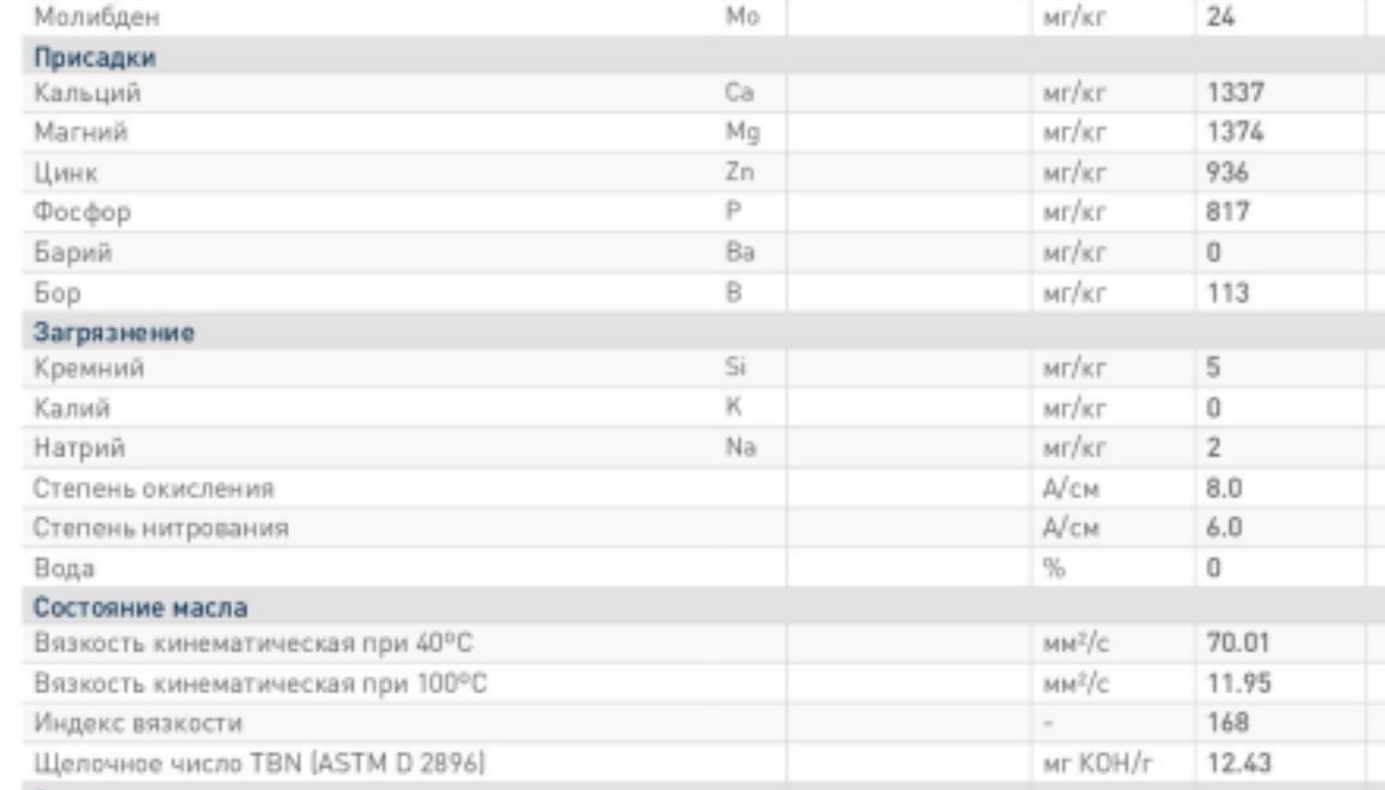

Вот скрины протоколов из двух тем, где Вы писали. Где Вы видите сильно разные пакеты? Или это глумление?

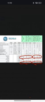

Смотри специально для тебя совместили четыре анализа в одну таблицу.
Сравни молибден, фосфор, цинк, бор, магний, кальций. Это пакет присадок - он одинаковый. Такой есть только у Shell, больше нигде не используется.
Только идиот посмотрит на параметры и скажет что это не один и тот же пакет и масла не похожи по параметрам.
PS пятый анализ сделан еще в 2019 году нами, еще до всех войн, санкций и фениксов. И прикинь, совпадает!
У тебя есть честь, признать эти аргументы, или съедешь с темы и обосрешь администрацию в своем стиле, расскажешь как она все подтирает, строя из себя жертву режима? :)

Как  раз в этой таблице видно, я отметил куда смотреть.

1) Только дети могут перевирать слова оппонента.
Я ни где не писал что это не шел. По пакету присадок, это четко видно. Я о разнице между циферками, если что.
Я специально сделал несколько обводов цифирь. Вот не уверен догадается ли десятилетний  "спец со стажем" или нет, к чему намёк?)
Думаю нет.
Так вот: если смотреть на левую колонку где обведены масла х и без на их цифры  можно легко просчитать% от не попадания между собой. Но это только для тех кто умен.
Переносом свой взгляд на правую колонку и смотрим когда такое не попадание в% то они,как ни странно, называются другим маслом Шелл. )
Ну так прозрение нашло, куда показывал" Не спец масел" ?  И что бы увидеть эту разницу не надо было тратить 10 лет в пустую.))))  А у "нас"  масло  Шелл Х почему то, с таким процентом не попадания,упорно называется Х. ))
