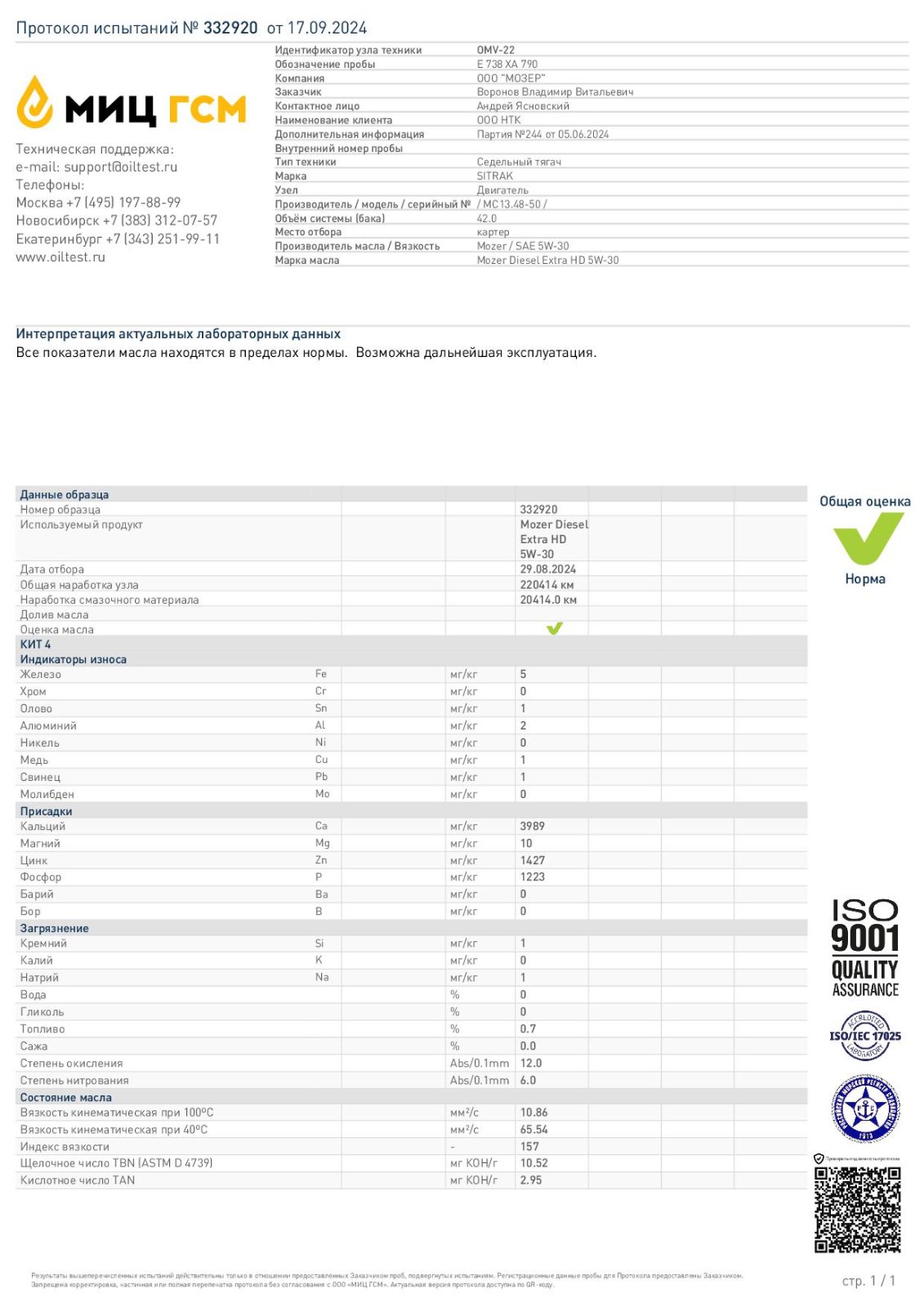

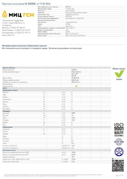

Уважаемые коллеги, доброго времени суток! Во вложении протокол испытания масла Mozer Diesel Extra HD 5W-30 на тягаче SITRAK после 20414 км. Данный автомобиль используется в северных регионах РФ, качество топлива - среднее.
