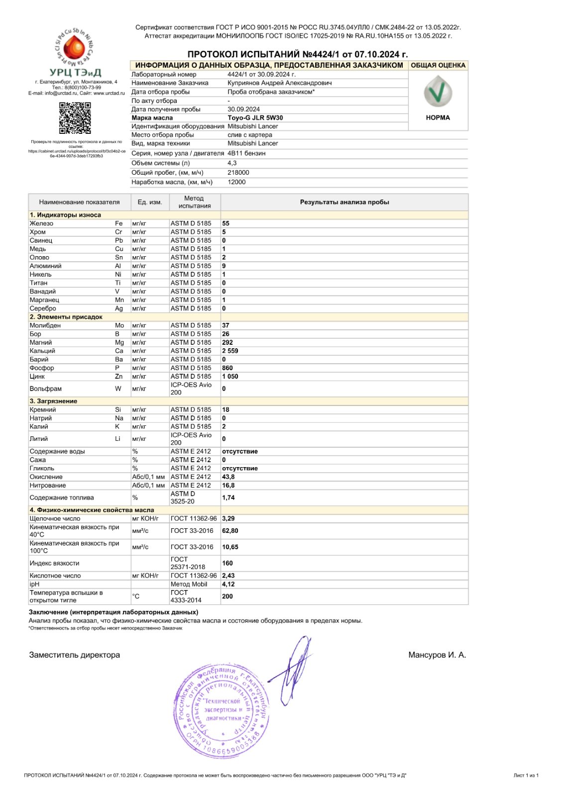

Toyo-G JLR 5W-30 отработка на Mitsubishi Lancer после 12000 км
  08.10.2024 в 06:15, знаток сказал:
Опять эстеры сточили двигатель. )
Раскрыть
Именно здесь тяжелые условия, поездка на юга в полной загрузке в конце интервала.
Для таких часов,с таким налитым топливом, отличный результат.
  08.10.2024 в 06:25, YWU12V сказал:
Интересно, а два по двести часов чего-то проще не было бы лучше?
Раскрыть
Да, но здесь эксперимент именно на 400 мч.
  08.10.2024 в 06:28, mvlab сказал:
Раскрыть
Какой вывод ? Можно так делать ?
  08.10.2024 в 07:13, torcon сказал:
мысли
1) Сначала я подумал, что поршневая не в идеале, "не было бы тогда хрома 5ppm".
Раскрыть
Уточнение - капиталка была 60к назад, и не все детали оригинальные, возможно последствия этого
  08.10.2024 в 07:27, mvlab сказал:
Раскрыть
А что менялось ?
  08.10.2024 в 08:11, Oleg_is_250 сказал:
А что менялось ?
Раскрыть
Кольца-вкладыши-клапаны с втулками
В сложных условиях , длинных  интервалах  + топливо .   вязкость более 12 оправдывается и в А5 . ИМХО .
  Показать содержимое
mvlab тогда капиталка тоже повлияла. Пусть она 60 тыс км назад была, ее в 99% случаев, "как на заводе" уже не сделают...
  08.10.2024 в 08:33, mvlab сказал:
Раскрыть
Провернуло вкладыши третьего цилиндра?
