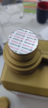

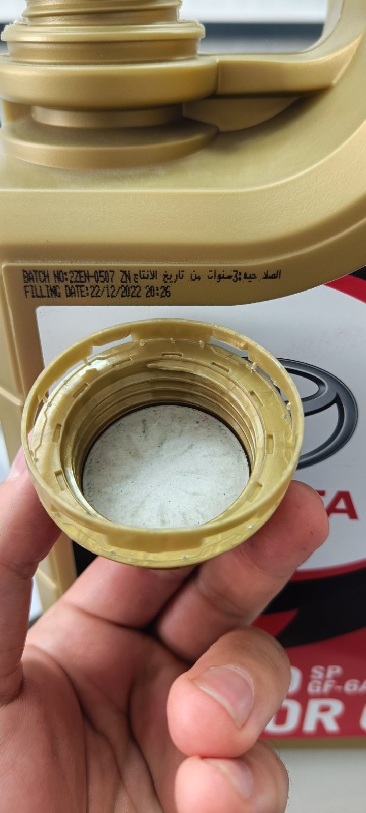

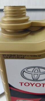

IMG20241008122624.thumb.jpg.60bab68e721b12e56aa028c6b7a306fd.jpgIMG20241008122631.thumb.jpg.b8edd76077d382c69c275b6048a67334.jpgIMG20241008122638.thumb.jpg.b1c848533b1e22b242aec1760d9a9eb6.jpg
Ух тыы. Настоящая.  ))

С языка сняли. Кольцо выжигателем прихреначили для возврата, а виноваты индусы :sarcastic:
5 минут назад, alex323 сказал:
А если такой вариант ?
Подлые иностранные поддельщики состряпали суррогат.
Честный россиянин, вскрыв крышку и увидев левую фольгу, взял у сына выжигатель, аккуратно приплавил кольцо, пришпандорил крышку и сдал канистру обратно. Потом она оказалась у вас. ))
