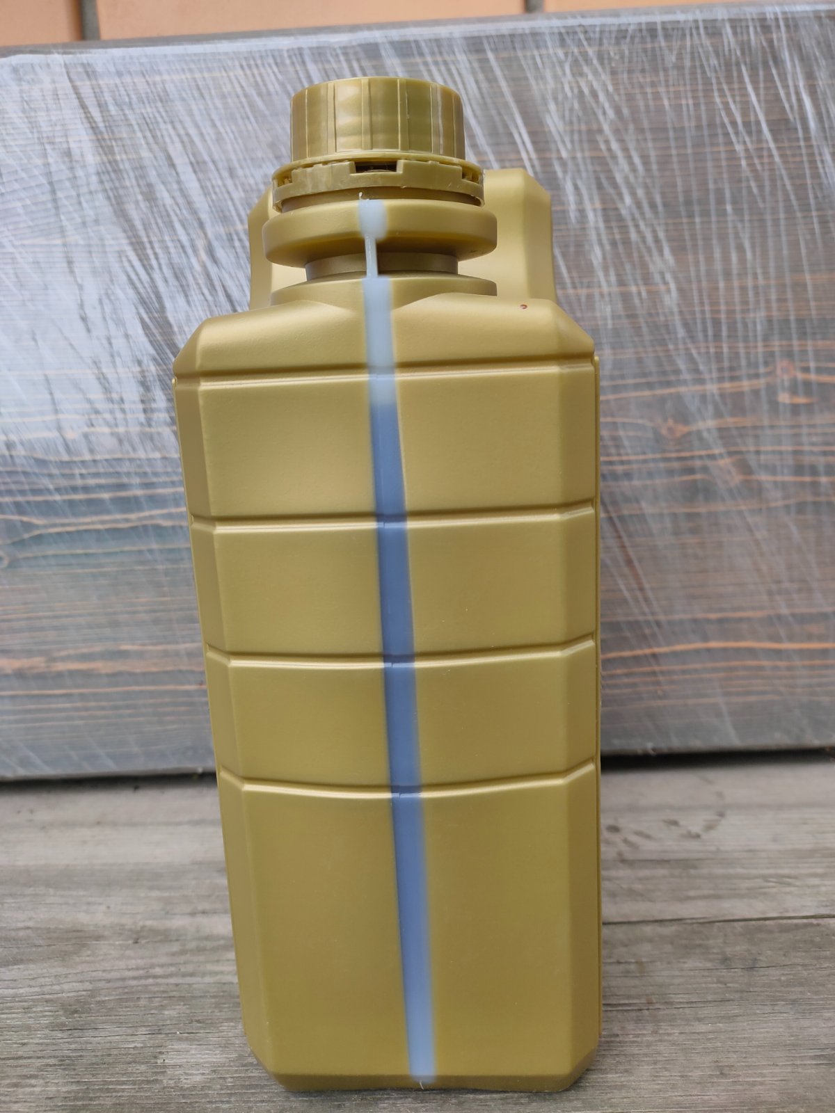

  08.10.2024 в 17:50, Glory сказал:

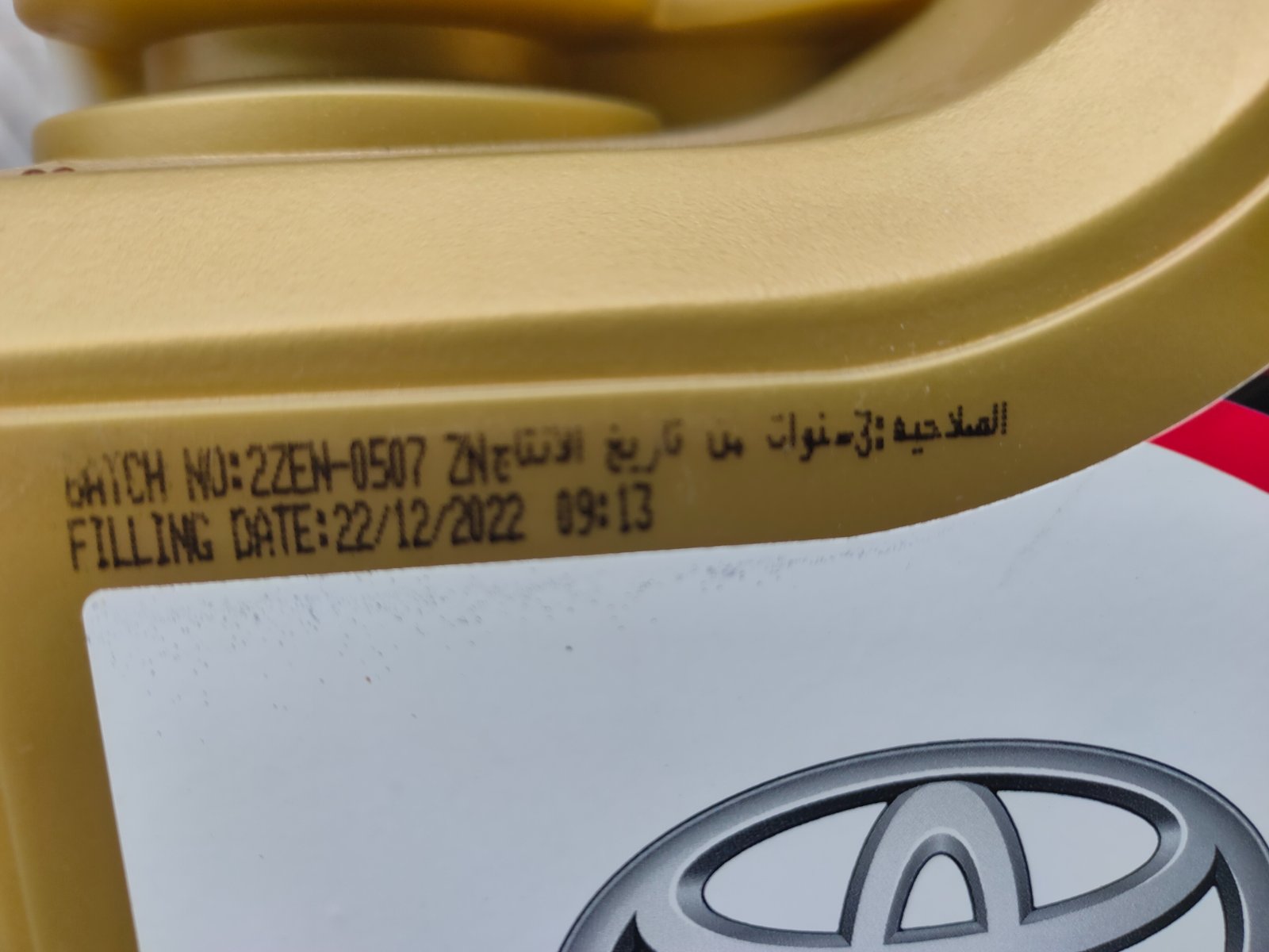

Сравните уровень масла. Сверху подменное. По весу подогнали, а по уровню из-за большей плотности минералки не получилось.
IMG20241008100248.jpg.313ddefa5cc3867929049c17223b0cb8.thumb.jpg.d4dce294dc7be42f6a6ab2db514223ed.jpgIMG_20241008_204637.thumb.jpg.d48274cffb265844502b5532a4243ddd.jpg
Раскрыть
На моём фото в канистре не хватает около 150мл, они рядом, в соседней прозрачной таре)

  08.10.2024 в 18:55, Евген48 сказал:
Раскрыть
Это фиаско)
