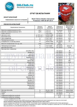

Mobil Delvac Modern 10W-40 Advanced Protection API CK-4 свежее
57 минут назад, Jibreel сказал:
Поставщики мобил говорят данный продукт пришел на замену Mobil Delvac XHP ESP M 10W-40.
Лет 10 назад Mobil Delvac XHP ESP M 10W-40 заменили на Mobil Delvac XHP ESP 10W-40 и по TDS температура застывания там была -30.
8 минут назад, CAHEKHH сказал:
BECHA сталкивался в эту зиму как грузовые масла производства Турции известных брендов замерзали вхлам, и Скании не могли запускаться в морозы.
У меня на работе и Лукойл Авангард Ультра в -30 можно было ложкой накладывать.
38 минут назад, prv21 сказал:
анализа мобила всегда приятно смотреть!
Да, прям крутейка.
Пакет присадок с зола 0.96 достаточен для современных грузовиков. Пакет также на Са+Мg в масле без риска LSPI. При небольшом увеличении их содержания получили довольно высокое щелочное.
Изменено пользователем Glory

1 час назад, Gennadij13 сказал:
Мож осадочек со дна.
Анализ отбирался с верхней части бочки, которая к тому моменту уже пару суток постояла
31 минуту назад, Jibreel сказал:
2 часа назад, Gennadij13 сказал:
Если вы всерьез рассматриваете возможность образования осадков и влияния этого процесса на результат анализа, то могу успокоить: за упомянутые "пару дней" вообще ничего такого "осадочного" не происходит. Я немного позанимался этой темой осадков, и мой опыт говорит, что для отстоя присадок нужны месяцы, для отстоя загрязнений в умеренных количествах - от месяца и более. Это в моторных маслах. В больших объемах осадкообразование идёт сильно медленнее, чем в малых объёмах. При низких температурах, в базах большей вязкости осадкообразование тоже сильно замедляется.
Так что за чистоту анализа масла 10w40 из бочки  , которая, вероятно, стоит не на кухне, а в ангаре в течение 2х дней, можно быть совершенно спокойным.
1 час назад, Сергей Николаевич сказал:
Не спорю, отбирали масло с верхней части бочки, т.к. проще выкачать шприцем жане, особенно в спешке. Помпа для масла была, но использовалась в другой бочке с другим продуктом, ею не отбирали, чтобы не сказалось на анализе.
Более того, шприц разок ополоснули данным маслом, чтобы не было дезинформации по кремнию на анализе
Изменено пользователем Jibreel
