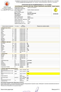

Shell Helix Ultra 5W-40 отработка на Skoda Octavia CJSB после 7 400 км
  10.10.2024 в 18:20, torcon сказал:
Сильно пониженная температура вспышки 217С - это подтверждает. (напомню что это GTL с очень высокой вспышкой 245-250С
Раскрыть
Надо убирать эту бесполезную строку с содержанием топлива.  Чтобы не было такого -  "всего то 1% топлива, а масло из класса выпало". Посмотреть то на вспышку религия не позволяет....
Алюминия мало - ЦПГ хорошо себя чувствует.
Раскрыть
 а где в ЦПГ алюминий?

  10.10.2024 в 18:56, lord0478 сказал:
YuraTerekhin холодный термостат?
Раскрыть
да, термостат холодный
  10.10.2024 в 19:25, YuraTerekhin сказал:
Раскрыть
прогретое масло сколько при крейсерской скорости 120?

  10.10.2024 в 19:40, lord0478 сказал:
Раскрыть
обычно 96, летом в жару 99-100
  10.10.2024 в 14:47, YuraTerekhin сказал:
Масло: Shell Helix Ultra SP 5W-40
Автомобиль: Skoda Octavia A7 CJSB
Общий пробег на одометре: 145 000км к концу интервала.
Пробег на масле: 7 400 км
Моточасы: 189
Средняя скорость: 39
Израсходованное топливо: 650л
Доливки масла: отсутствует.
Присутствие отложений в двигателе ДО: двигатель в основном чистый.
Присутствие отложений в двигателе ПОСЛЕ: так же и осталось после.
Автозапуск по времени: не использовался
Наличие чип-тюнинга: REVO St3.
ГРМ:
Предпусковые подогревы: нет.
Период эксплуатации: Июнь 2024 по Август 2024
Срок эксплуатации: 3 месяца
Топливо: 100 Газпромнефть.
Режимы: 60% трасса, 40% город.
Фильтр масляный: MANN
Фильтр воздушный: MANN
Марка антифриза: ОРИГИНАЛ
Объем заливаемого масла: 5,2 литра
Отбор масла: в чистую бутылку в середине слива.
Отбор масла проходил с горячего или холодного двигателя?: с теплого двигателя.
Промывка промывочным маслом: Лавр 5-минутка.
Присадки: нет
Что было до этого масла:
Mobil 1 FS 5W-40
Mobil 1 FS 0W-40
Shell Ultra SP 5W-40 - анализируемое масло уже несколько интервалов. Торжковский шелл с наклейкой лукойл на крышке
Раскрыть
А какая у Вас Octavia? Насколько я знаю, модификация двигателя CJSB (280 нм момент) ставилась только на полноприводные машины с "мокрой" DSG DQ250. Из Skoda только Octavia Scout такая была в России. Или у Вас свап?
По анализу очень неплохой результат по износу. У меня был такой же двигатель CJSB только с St.1 от Eurocode на Audi A3 1.8 TFSI Quattro. Выкладываю анализ в копилку. Там Castrol Professional A3 0W-30 (дилерский) и Valvoline Synpower 0W-40. Но эксплуатация была чисто городская по Москве с очень короткими по неколько км и частыми поездками, поэтому и топлива налило, и железа больше.
  10.10.2024 в 18:26, KirillOren сказал:
Ontel не верится, что этой «пятиминутной промывкой» можно что-то отмыть. Мне кажется, что промывки нужны только чтобы несливаемый остаток растворить, и то, с этой задачей справится абсолютно любое моторное масло
Раскрыть
и зачем растворять несливаемый остаток? Чтобы заменить несливаемое масло несливаемой шляпой? :D
WeR из какого металла поршни?
lord0478 ну значит и подшипники скольжения распредвалов себя чувствуют норм.
alex323 согласен, только вводит в заблуждение.
