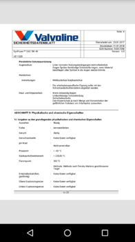

В прошлом году партнёрство с Манчестер Сити началось, где-то с конца 2016 года начали переходить на такую этикетку.
В новом теперь температура вспышки стала всего 203 вместо 230?
Оно теперь больше склонно к угару из-за этого? И более не стабильно себя ведет?
Как показывает практика, Valvoline указывает температуру вспышки существенно ниже фактической.
Это хороший продукт на основе ПАО, ведет себя достойно... и там наверняка будет больше чем 203 градуса!
В 24.01.2018 в 15:23, EVO_VII сказал:
А есть свежая информация о продукте, датированная концом 2017г или 2018г?
bagr Последнее описание здесь - http://www.valvolineeurope.com/english/products/engine_oils/synpower/cid(12235)/synpower_0w-40
Кстати вспышка - 230, видимо тогда была опечатка)
12 минут назад, EVO_VII сказал:
Это Version: 001/20a от 2016г. Хотелось бы более новую версию...
Только что, EVO_VII сказал:
А это вы где увидели?
внизу последней страницы. сравнивал с предыдущими версиями.
bagr Это год регистрации торговой марки)
Дата обновления не указывается, только номер в данном случае - 001/20a
outlaw3740
А вспышка, разными методами - закрытый и открытый тигель.
Изменено пользователем EVO_VII
