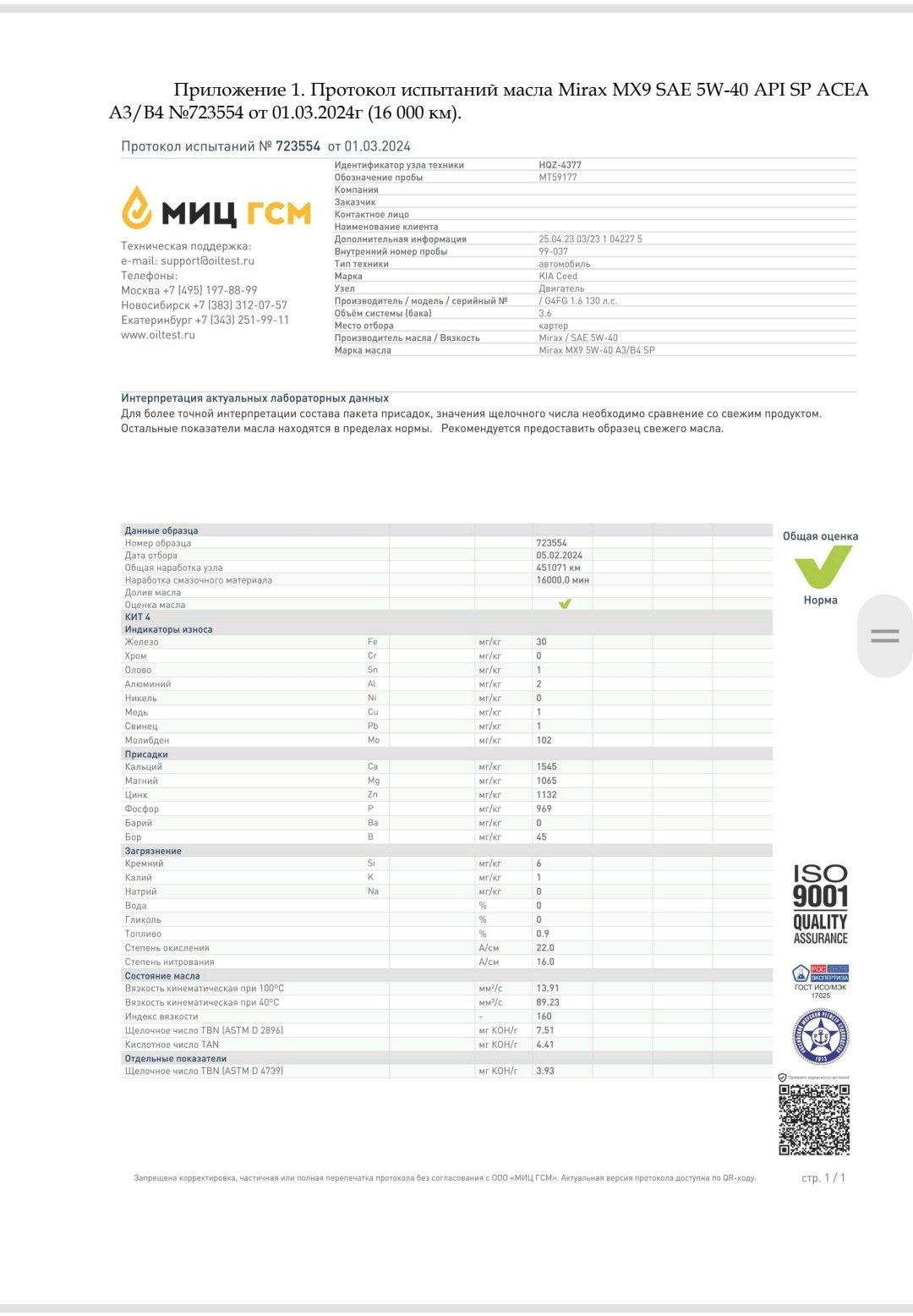

  Показать содержимое
Изменено пользователем kos7500

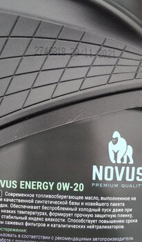

Это не российское , это масло из Нидерландов, отличие от российского новуса это разные пакеты в масле, российское на китайском пакете ричфул и канистра серая , а тут масло с али и чёрная . Я сам тогда как и многие по бонусному коду купил Альфу
Я разговарил с Эльдаром еще год два назад, он мне говорил, что они выходят на Али Экспресс (через российское отделение), потому что там выгоднее торговать, меньше штрафы итд. Поэтому это настоящий Novus из Нидерландов, от Эльдара. Все нормально.
