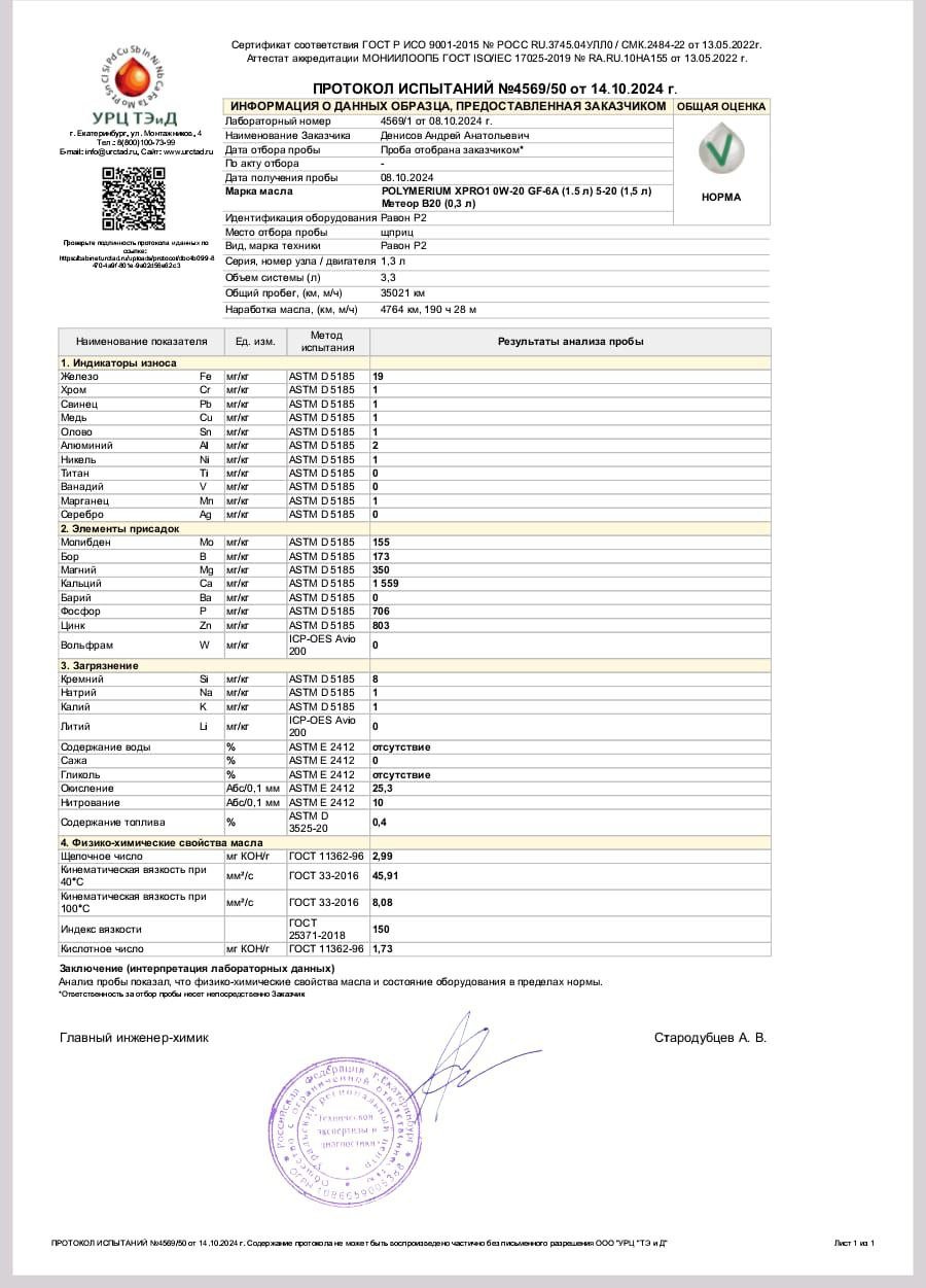

Polymerium XPRO1 0W-20 API SN GF5 Ilsac (1,5л) + Polymerium XPRO1 5W-20 API SN GF5 Ilsac (1,5л) + Polymerium Метеор В20 (0,3л) отработака с Ravon R2 после 4 764км
1 минуту назад, steamroller сказал:
Почему такой сложный коктейль?
Душа алхимика - потёмки)))
Ну вот. Масло с эстерами, год в работе, пробег относительно небольшой. И вроде нормально, эстеры в кислоту не превратились.
7 часов назад, maxxf сказал:
В идеале было бы ещё на ipH глянуть...
9 часов назад, джин Тони сказал:
на ipH глянуть
Наверное да. Но кислотное тут вообще не начало рости, окисление тоже (но как оно себя должно вести точно не знаю)
