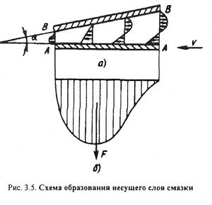

В триботехнике существует всего два вида опор:
1)Гидростатическая
2)Гидродинамическая
Основное их различие это способ создания давления. В первом случае это насос, а во втором скорость поверхностей.
Так, что если скорость поршневого кольца относительно втулки будет стремиться к нулю, то и количество смазки, вовлекаемой в суживающийся зазор будет стремиться к нулю, что приведет, к простому контактному трению в присутствии смазки.

для образования гидродинамического клина давление в системе вообще не играет никакой роли, главное чтобы масла бало у пар трения достаточно, чтобы при при движении одной из пары образовывался "маслянный клин"
Поэтому я и возразил: ну как же давление не может не "играть роли", если за счет давления организуется подача масла в подшипники
рекомендую конкретнее ознакоится с понятием гидродинамический клин (смазка) например здесь -
За совет спасибо, у меня есть литература по этой теме, в частности книга Крагельского и др.
Я в курсе о теории гидродинамической смазки
1)Гидростатическая
2)Гидродинамическая
@ MAN Diesel - меня не надо "лечить" триботехникой, я неплохо представляю что такое гидростатическая и гидродинамическая "опора", лучше раскажи об этом тем кто не имеет понятия о гидродинамическом клине, именно этот вид смазки применяется в большенстве видов моторостроения, да и тебе не помешало-бы несколько освежить познания в этой области -

как написал так и есть - подойдет масло самотеком или под давлением роли не играет, главное что-бы его было достаточно у трущейся пары для образования маслянного клина
еще раз цитата из приведенного выше линка -
""Для возникновения давления необходим сужающийся зазор между поверхностями, обеспечивающий изменение градиента скорости dV/dz и, следовательно, градиента напряжения сдвига dt/dz по длине пленки. Градиент давления также изменяется по длине пленки. Так как на обоих концах смазочной пленки давление равно атмосферному, в некоторой точке оно должно достигать максимума. Таким образом, вначале давление должно расти от входа (положительный градиент давления) до достижения им максимума, а затем снижаться (отрицательный градиент).""
Я специально так написал, чтоб посмотреть, человек понимает или просто копирует. Так вот видов опоры две и в каждой опоре в присутствии смазки может быть три вида трения. Самое главное Гидродинамическая опора и гидродинамический вид трения, как говорят в Одессе, две большие разницы.
