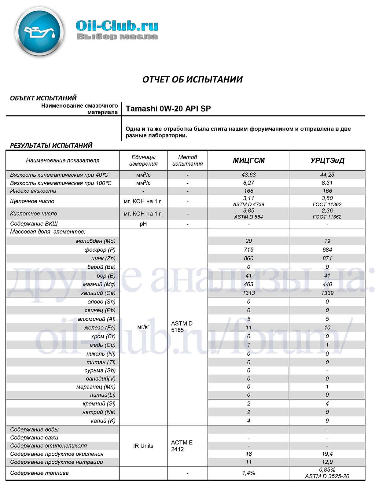

Сравнение двух лабораторий МИЦГСМ и УРЦТЭИД - одну отработку послали в две лаборатории
torcon
Абсолютные значения TAN дают приблизительную информацию о степени окисления. Методики отбраковочных параметров отработанного масла у OEM указывают именно прирост TAN к свежему (например, у Cummins +2.5 мг КОН/г). Танцы начинаются, если анализы свежей пробы и отработки сделана в разных лабораториях. Вот и у меня такая ситуация, что много свежих проб сделаны в УРЦ, а отработку из-за удобства, сроков делаем в МИЦ ГСМ.

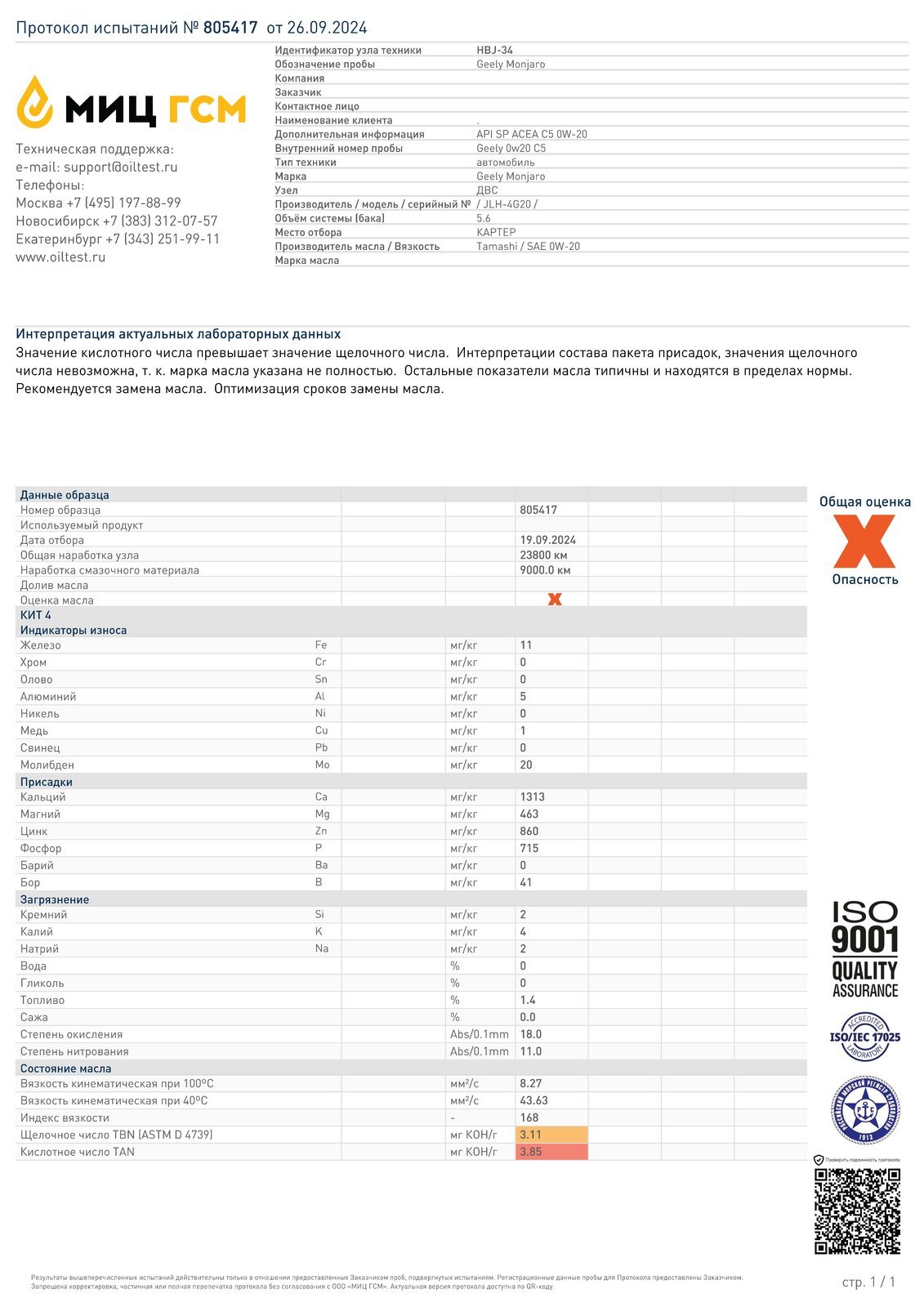

МИЦ показывает нитрацию ниже всегда, я думал на 3-4, нет на два. Правда для точного ответа на этот вопрос не мешало бы несколько таких сравнений.
В целом я доволен результатами лаб, но с кислотным у МИЦГСМ надо что то делать. Не было у них раньше такого, это месячник какой то...

На различие кислотного числа между МИЦ и УРЦ я уже обращал внимание ранее, когда у нас были только свежие образцы, МИЦ стабильно показывал выше. Писал о разных растворителях в методах. Но в отработках разница сейчас более 1 мг KOH/г! Ок, если введем некоторую корреляцию между лабами, а МИЦ после "месячника" начнет более адекватные результаты давать? В общем и целом, предупрежден - вооружен! Наблюдаем...

Это тот анализ, где лили 92й бензин в турбомотор? Картина стала намного позитивнее, Торкон сразу верно подметил, что кислотное какое-то нереалистичное. Выходит, это Tamashi неплохо отработало в таких условиях, да еще и с "замечательным" 92м бензином.
