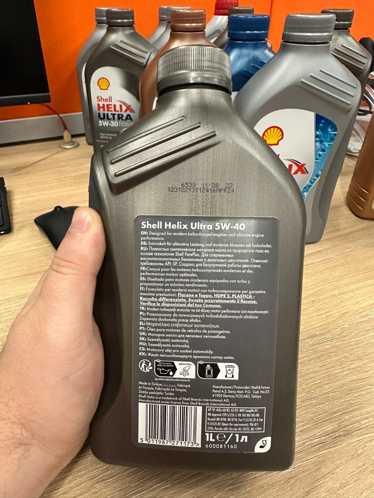

Shell Helix Ultra 5W-40 SP cвежее Турция
8 минут назад, Phoenix Lubricants сказал:
по поводу различия с SN Plus
У турков этикетки "SN PLUS" закончились, стали лепить "SP".
