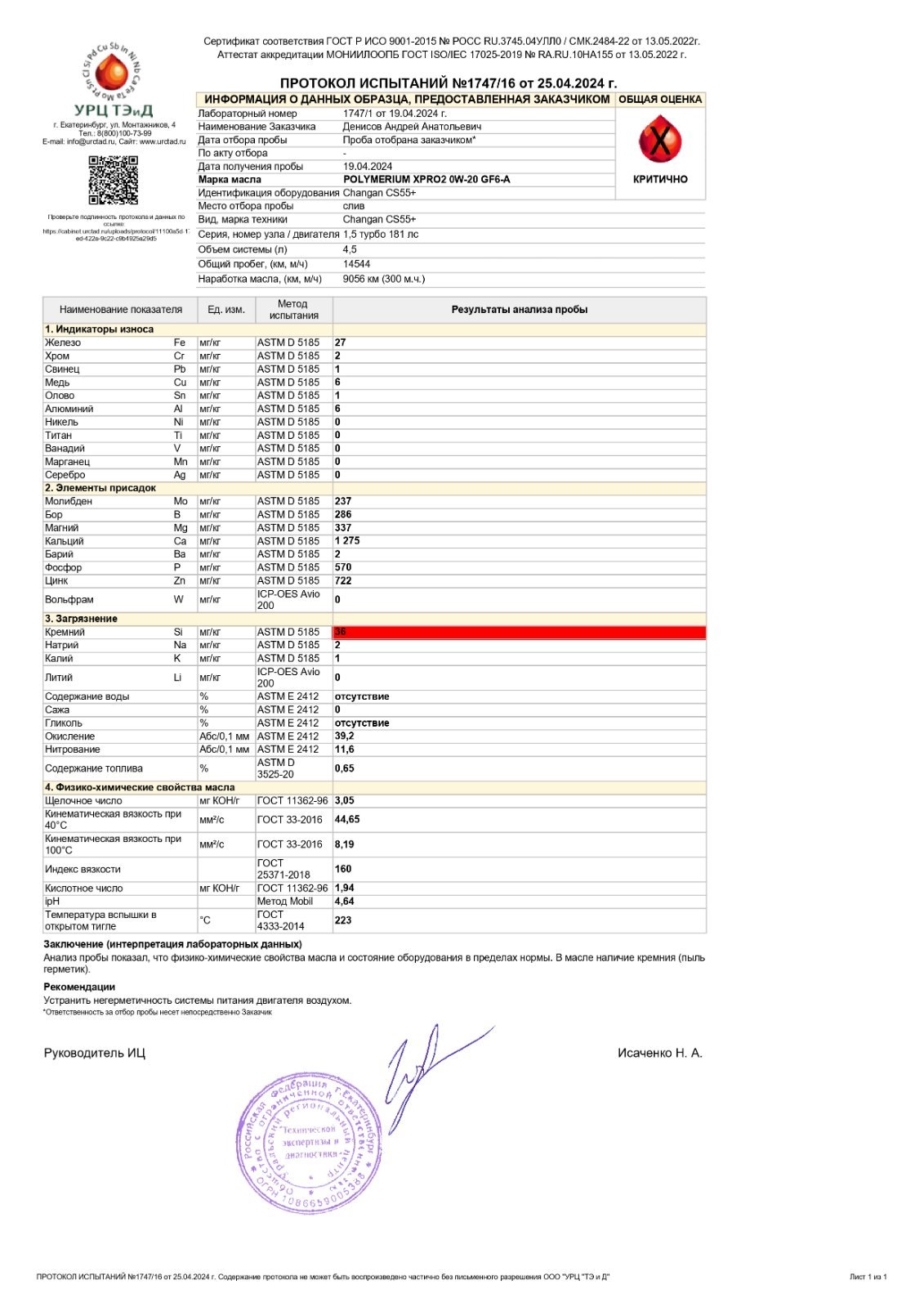

Polymerium XPRО2 0W-20 ILSAC GF-6А отработка с Changan CS55PLUS после 10 310 км
Что быстрее закончится, железо в отработке или китаец? :sarcastic:
290 ч, хоть что-то, а то по 100 часов отработки кидают, даже не интересно
1 минуту назад, NameNotReally сказал:
Обкатка же). Тенденция по снижению пока есть (там, правда, зима была)
Великолепный анализ, великолепное масло!
Можно ещё 50 мч проехать.

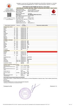

Кремния многова-то в обоих анализах - фильтр плохой или установлен неправильно?
1 час назад, mixanix сказал:
Кремния многова - фильтр плохой
Жаль, что Полимериум еще и воздушные фильтра не выпускает….
26 минут назад, Проходящий мимо сказал:
Это с какой стороны посмотреть.
Много кто делает хорошо, не нужен.
