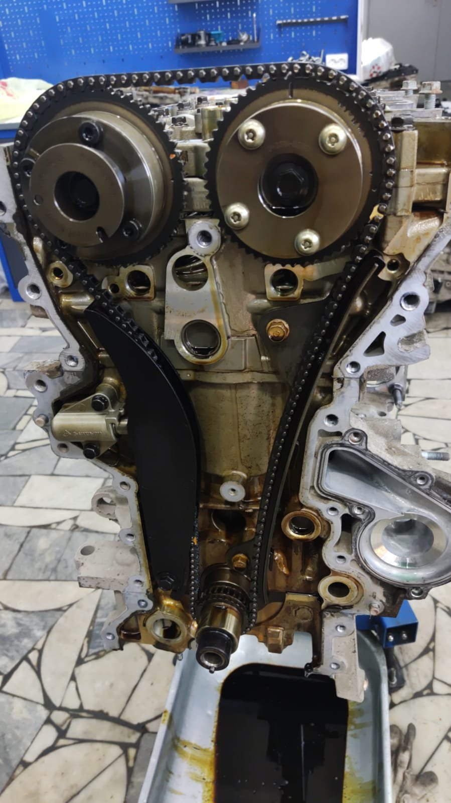

Если есть фотки клапаной крышки, валов, плиты при капиталке, выложите. Интересно посмотреть, достоверно,  чистоту двигателя на таких частых сменах из первых рук

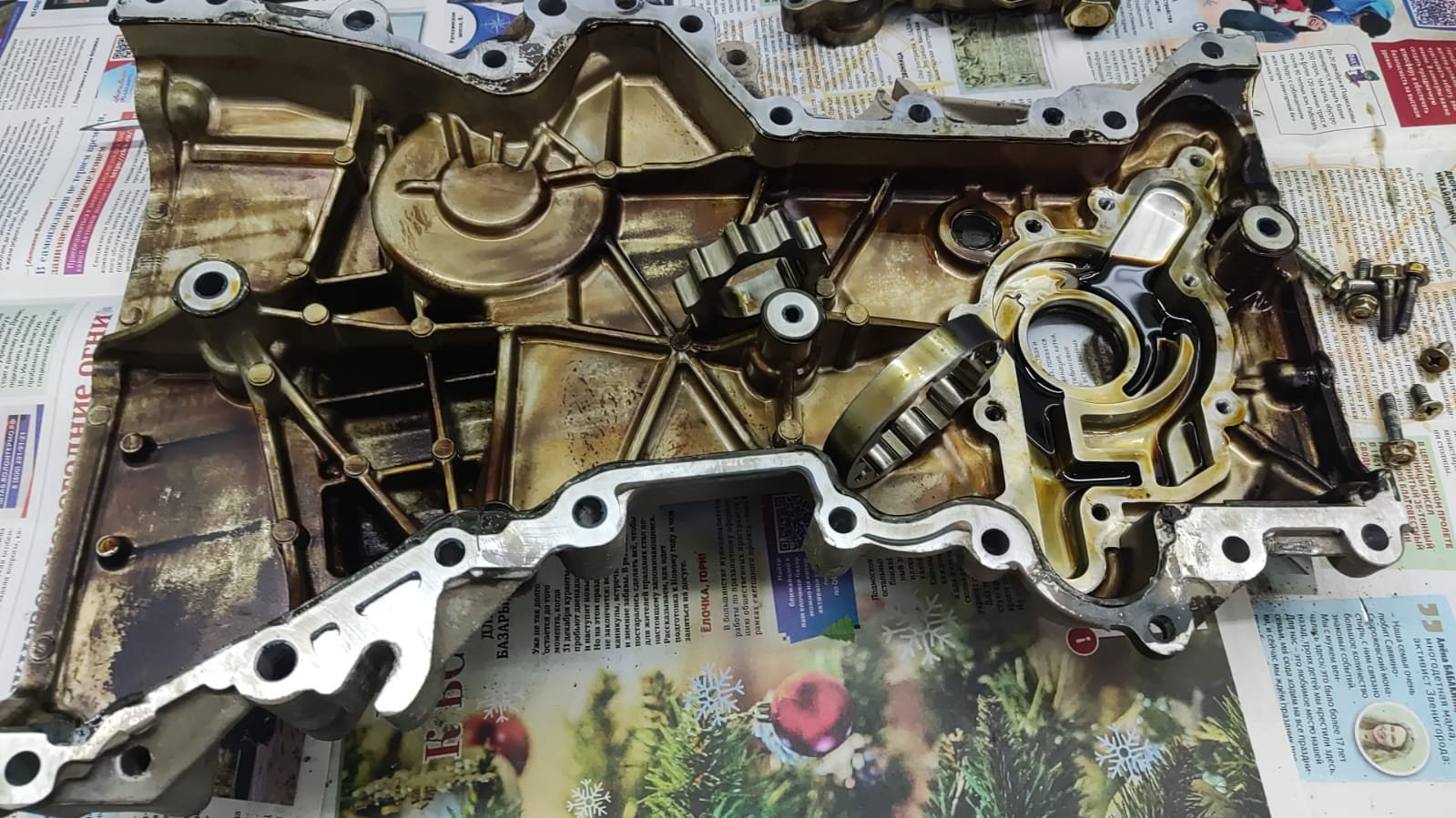

Есть такое, в принципе, все достаточно чисто, но одна шейка распредвала в царапках, на плите многовато налета и в корпусе маслонасоса царапки.
