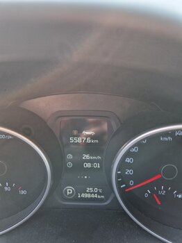

Hyundai XTeer Gasoline Ultra Efficiency 5W-20 отработка на Кia Sportage после 5587,6 км (208 м.ч.)
Знаменитый G4FC у Любознательного и то это же масло меньше убил за 5000км. :)

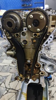

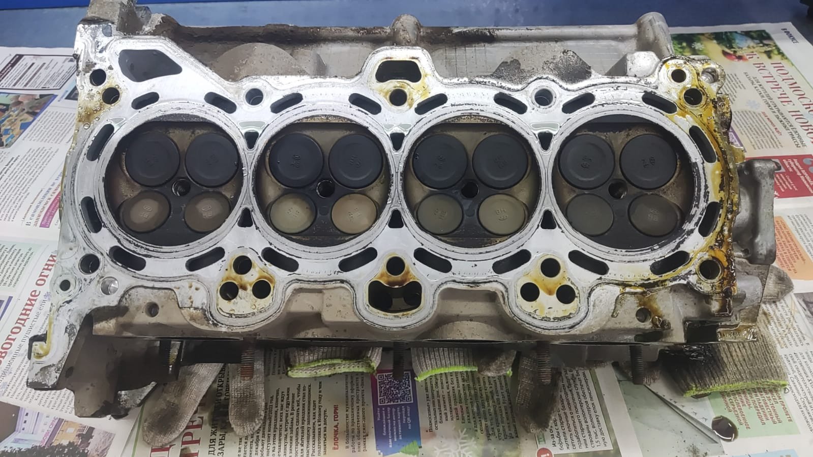

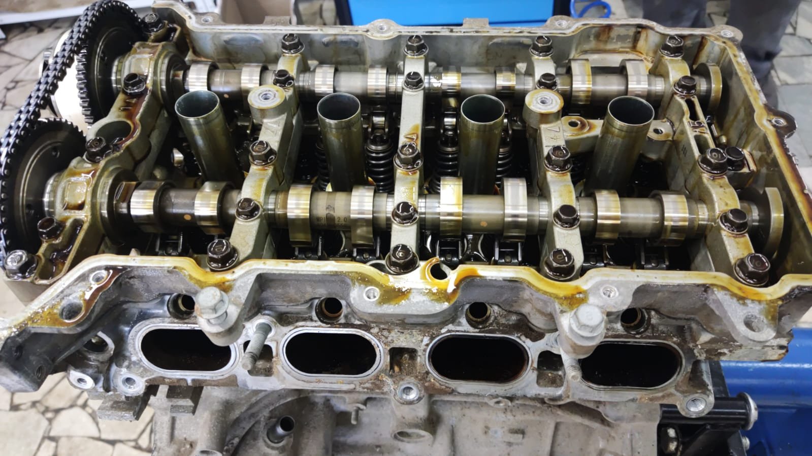

  16.10.2024 в 11:06, Slon77 сказал:
Есть такое, в принципе, все достаточно чисто, но одна шейка распредвала в царапках, на плите многовато налета и в корпусе маслонасоса царапки.
Раскрыть
А можно попросить побольше фото?
В итоге блок точили в 0.25 на неоригинальные поршни с усиленными кольцами?
  16.10.2024 в 12:46, FilAx сказал:
Раскрыть
Фото разбора двигателя до ремонта?
Блок точили 0,5 неоригинальные поршни с усиленными кольцами, ремонтные размеры все не оригинальные и 0,25 вроде нет.

Вот фото разбора двигателя при капиталке, бензин Танэко 92 (в паспортах по моторному практически 95).
