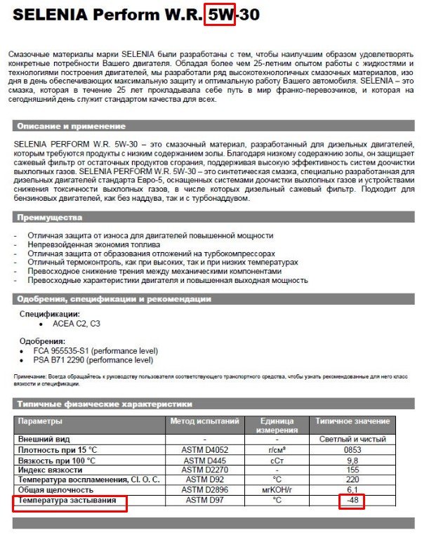

Решил перейти с 0W на 5W по двум причинам: 1. Мне постоянно талдычит об этом мой механик; 2. Именно 5W-30 у меня по заводу было на Рено Талисман 1.6 би-турбо дизель (R9M), и эти моторы легко ходят без вмешательств 400+ тысяч км! А встречались и экземпляры Рено Траффик без капиталки на этих моторах, с пробегами 700-800 т.км!
Сейчас залито:
PETRONAS SELENIA PERFORM W.R., 5W30 (100% орига, производство Италия), допуск  - проверял уровень на 1000км - всё ок, на 1500км - вроде тоже максимум, сейчас проверил на 2500км - 2/3 щупа - долил примерно 350-400мл до максимума.
Посоветуйте, пожалуйста крепкое, хорошее масло, подходящего для моего авто, и мой стиль езды (мотор очень часто используется на всю мощность!).
Цена масла не важна, для любимого авто денег не жалко.
И какую, таки, вязкость брать? 0W или 5W?
На форуме не нашёл тестов масла Петронас, потому прикладываю, хоть и скудную, но хоть какую-то официальную бумажку.

Ещё раз прилагаю ТТХ Масла Петронас 5W-30, если пропустили!
