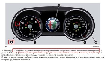

16.10.2024 в 12:28, Barrracuda сказал:
И пока первое деление по температуре масла не выскочит на приборке (градусов 60), мотор не мучаю. Да и то, чтобы начать ехать актвино, жду второго деления из 4-ёх
Вы прям находка ) Мало у кого на панель приборов выводится температура масла, а не ОЖ. Я бы тоже так хотел )
У меня вообще ничего не выведено. А через EML ОЖ выдает, а датчика температуры масла в принципе нет.
До каких температур нагревается максимально и до каких типично, знаете?

10 часов назад, Nonconfo сказал:
Я люблю и любил все свои машины ))
Так то я первые пол-года думал, что слева у меня температура антифриза. Пока знающие не ткнули носом )))
Увы, информацию не нарыл. А через ELM отображает температуру охлаждающей жидкости. Так бы давно сам уже засёк, какое деление, какой температуре масла соответствует.
33 минуты назад, Nonconfo сказал:
Важный вопрос догреваете ли масло до рабочих. Основные поездки какой протяженности? Судя по всему коротких поездок мало.
По указателю температуры масла разницу между летом и зимой видно какую-то?
А вообще раз так решили заморочиться, то можно и EML купить, вроде есть какая-то под Альфу заточенная приложуха.
Догреваю конечно. Ранее 2-х полосок из 4-ёх, двигатель не нагружаю. Поездки в основном на работу изредка в будни - километров 25 в одну сторону. В выходные могут быть поездки по 50 км в один конец.
Разницу видно:
Летом почти всегда норма - 4-ре чёрточки. Если ехать более 170-180 - 5-ая чёрточка появляется, и выше не пойдёт, даже если дубасить по платкам 200-230.
Зимой, когда ниже -15, 4-ре черты почти не бывает. Обычно 3, если ехать, с падением до 2, если в пробку упираешься с включённой печкой.
У меня есть и свисток хороший, быстрый, и обе профильные программы для Альф (AlfaOBD и MultiEcuScan).
