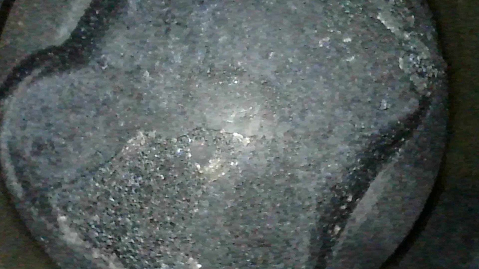

ClarionGuard 200-331 в бак лить как я понял на завершающем этапе ,после химии в двигатель ?
Совместно. Так у вас почистится камера сгорания и верхнее компрессионное кольцо. Вот фото до и после применения очистителя 200-331 в бак
30 минут назад, ClarionGuard сказал:
ClarionGuard Это после бака с 200-331 ? По сравнению с SL208 впечатляет.
Только что, Дим783 сказал:
Да. Причем это впрыск обычный. MPI
