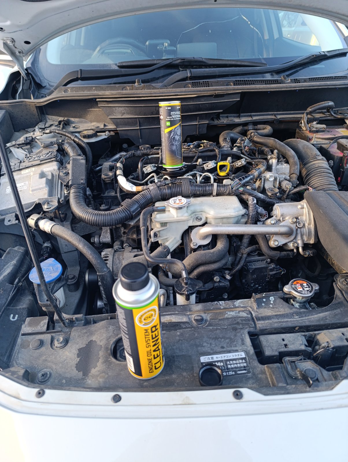

Сегодня проводил ТО на Mazda CX3- Diezel. Пробег на масле до процедуры 2500
В старое масло добавили  2 банки 100-033. 30 мин на оборотах 1500. Слили, залили промывочное масло Тотек и в него 2 банки 100-033. 30 минут на холостых. Почему 2 банки- в картере 5.4 л масла
1 фото 1 слив старого и 100-033
2 фото промывочное и 100-033
