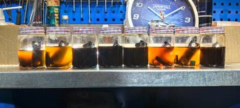

42 минуты назад, steamroller сказал:
4 препарата отработали достойно
Интерсует способ тестирования. В частности температурный и временной режим.
Прошёл в чат по ссылке, не увидел этих данных.
1 минуту назад, Eda сказал:
Как мне ответил Тоскин, это смесь химии и масла(пропорции не знаю). детали в паровй бане(кастрюля с водой и в ней банки ). Судя во часам на заднем плане время эксперимента один час
1 час назад, бибоб сказал:
Уступает только димексиду и валере
а с учетом безопасности, может и превосходит
1 час назад, steamroller сказал:
скорее всего по рекомендации производителя
