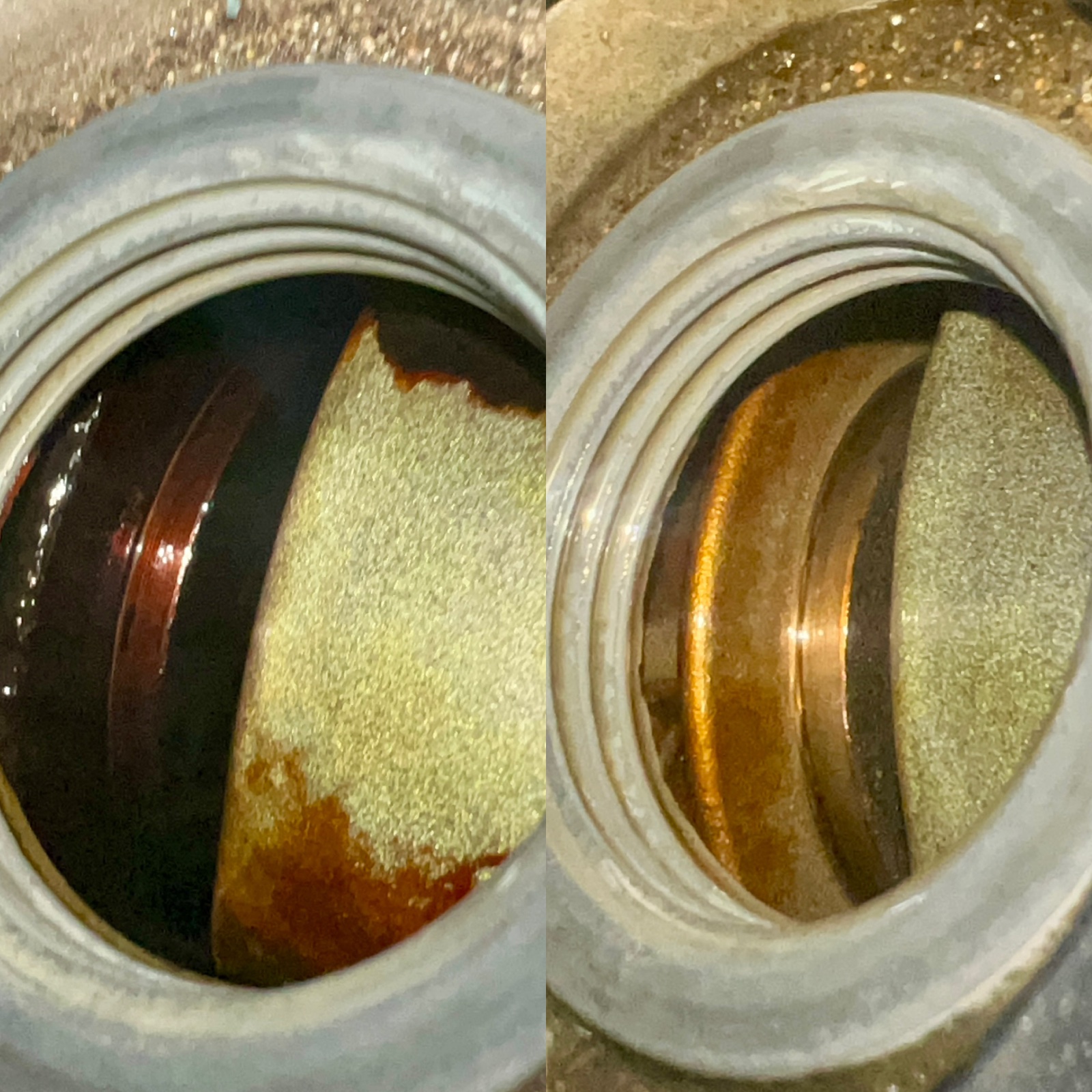

Мой личный результат
200-331 в бак
100-033 на 2 часа обороты 1500
100-431 на 3 часа обороты 1500
на следующий день 100-431 на 4 часа обороты 1500-2000
Благодарю Максима за химию
  03.03.2025 в 17:15, parand сказал:
После этой фазы, изменения заметные были?
Раскрыть
Она по низкотемпературным отложениям, я не заглядывал в поддон после этого этапа тк год назад снимал его и все вычищал
результат сверху под заливной после всех этапов
