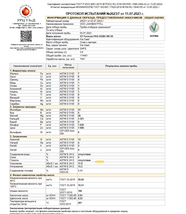

GT-Oil formula PAO A5 отработка на Kia Rio X после 8419 км
20 часов назад, torcon сказал:
то в городе будет все суровее по анализу.
Ну вот же, сабж в таком же моторе. 70 % город. Ну износ в 2 раза выше))) Других кардинальных отличий не вижу.
Кому надо сабж 1925 рублей на озоне.
Nemo1980 Я имел ввиду если автор этой отработки прокатится по городу все будет суровее :) Сравнивать с другой такой машиной конечно можно, но бензин и маршруты (количество старт стопов) все таки разные, на это нужно делать сноску...
torcon дак, я ещё 110-120ч по городу, а в питере пробки поплотнее московских в центре, сейчас накатаю к тем 200. посмотрим, что изменится при следующем анализе
to_to да все равно ты его не сработаешь, видно что пакет как у Любризолей высокощелочной, много кальция, такие трудно посадить.
17.10.2024 в 10:24, Евген48 сказал:
Это Гаммы, это нормально, не напрягайтесь
Вопрос по бензу - как Гаммы относятся к АИ92? Или лучше не стОит?
torcon так это ведь Афтон, разве нет? Как у Синтека досанкционного?
Роман 73 экономия копеечная, не стоит оно того. Сам хотел перейти, но на М-11 очень похоже, что детонацию словил после нескольких часов со скоростью 140+ (по крайней мере, звук был очень похож, а после заливки полного бака 95 он исчез). Может было что-то другое, но больше не экспериментирую и лью только 95.:D
39 минут назад, Роман 73 сказал:
Лично я могу залить 92 зимой, летом всё печально.
1 час назад, Любознательный сказал:
да я поэтому и сказал как у любризолевского ;)
5 минут назад, torcon сказал:
Пардон! Не так понял!:drinks:
1 час назад, torcon сказал:
как у Любризолей
вот и ультра энержи в жестянках на этом пакете тоже тишайшее масло, очень нравится на таком катать так же
1 час назад, Роман 73 сказал:
есть 92е с очм 84-85, то почему бы и не попробовать.
но, имхо, как-то ранее ставил такие эксперименты на жигах, рено и ниссане, расход на 92 подрастал и по бабкам получалось +- тоже, что и на 95
