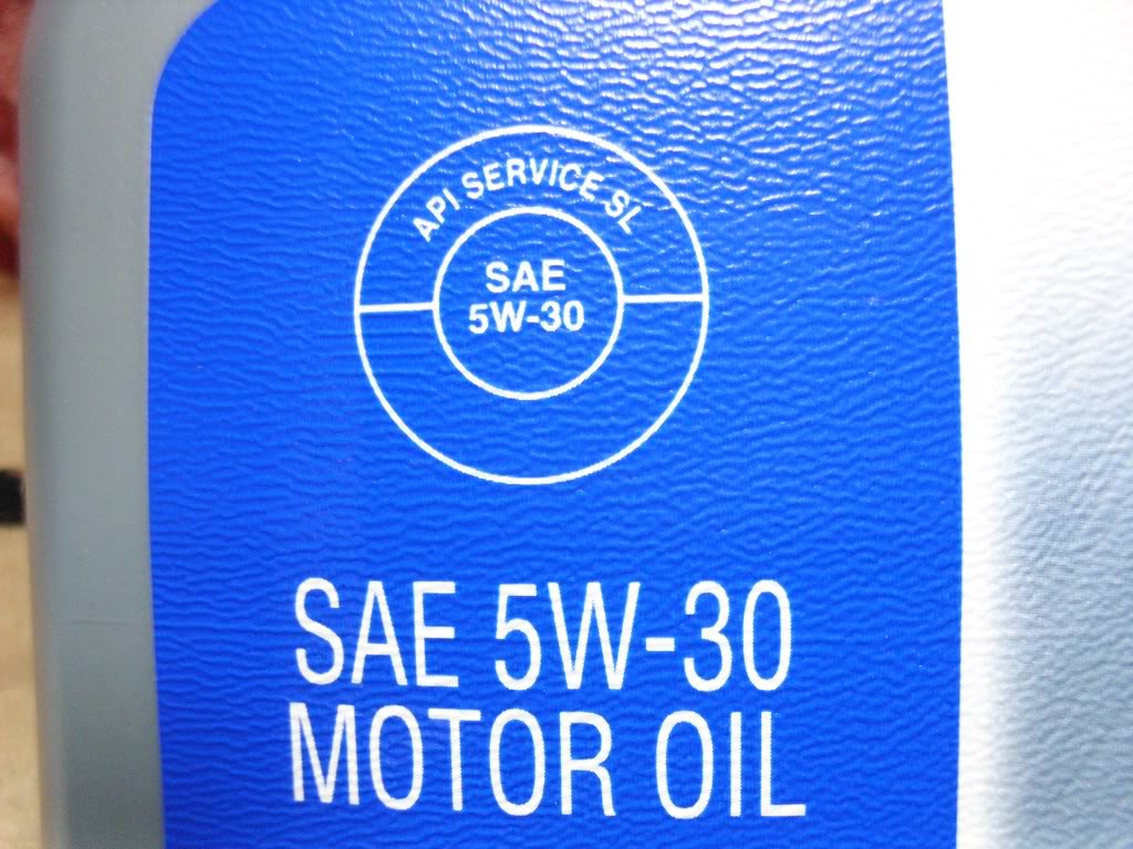

  01.05.2015 в 18:33, EDDY сказал:
SL и SN
Это ни о чем, можно сказать. Вон наикрутейшее масло Shell Ultra 5-30 на GTL "всего лишь" SL. Но оно кучу SN между пальцами разотрет и не заметит.
Надо на ОЕМ ориентироваться - API не особо показателен. Более того, все последующие классы перекрывают предыдущие...
Изменено пользователем Dimmy

@Dimmy, у HM цинка и фосфора больше, чем у обычного MOBIL 1.
  02.05.2015 в 06:21, Палыч314 сказал:
Да, согласен. Скачками от партии к партии тут не объяснишь расхождение. Значит, М1 месит разные масла несмотря на общие сходства рецептур: например, пакет один - разные базы, или на одной базе чуть отличные пакеты. Зачет! Что тут добавить.
Еще тут вязкость чуть выше... Если это намеренно сделано, то снимаю шляпу перед М1 :hi:
@Dimmy, это сделано специально, поэтому HM никогда не получат API SN.
