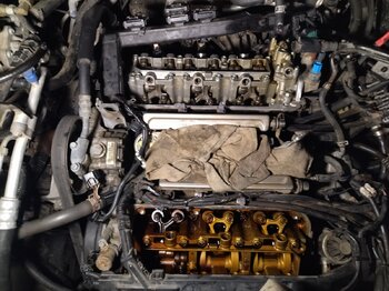

А чего пол дрыгателя белое,а половина желтая??
Полдвигателя работает, полдвигателя сачкует :) Слышал на пилотах такие?

Присутствие отложений в двигателе ПОСЛЕ: см фото

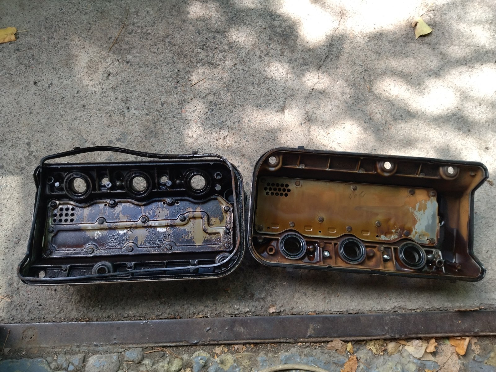

IMG_20240909_183054.thumb.jpg.d8bcdb7e511d34f6b32787822c8908c1.jpg  IMG_20240910_103911.thumb.jpg.e4c23686fd4d235062827b8701290326.jpg
Откуда столько лака?
2 часа назад, Edge79 сказал:
1 час назад, torcon сказал:
Да, тут система отключения цилиндров VCM, задняя башка полностью может отключиться.
Спорная система конечно, т.к. на расход сильно не влияет, а двигатель и подушки сильно нагружает. Даже в штатах её глушат все поголовно. Я тоже поставил обманку на датчик температуры, чтобы реже отключались.
Если приглядеться, то рокера на 4м цилиндре сильно темнее, видать он совсем не отключается или нагревается сильнее всех. Ещё замечу, что при регламентной замене масла в 15000км, всё выглядит гораздо печальнее, и задняя головка тоже сильно чумазая бывает.
