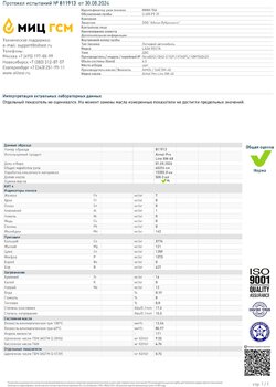

Aimol Pro Line 5W-40 отработка на Лада Веста после 10285 км
О кислотное число 4.76! Кто-нибудь в это верит? :)
По износу отлично! И не нужно никаких колхозов и миксов, залито простое масло с жирным архаичным пакетом присадок.
Алюминий аж 1ppm, то есть поршневая, цилиндры в целости.
Кислотное завышенное, скорее всего ошибка лабы. Щелочное ещё хорошее, с запасом. Великолепно отработало масло, придраться не к чему.
Интересно, у них молибден во всей линейке Pro Line? Я бы себе такое взял, но 30ку. Увидел цену, нет такое не куплю, посмотрю у других :)
Изменено пользователем mixanix
По сути это масло в таком режиме выдержит и 400мч. Если же катать только в тяжелых городских условиях то 300мч точно. Двигатель Lada Vesta не убийца.
