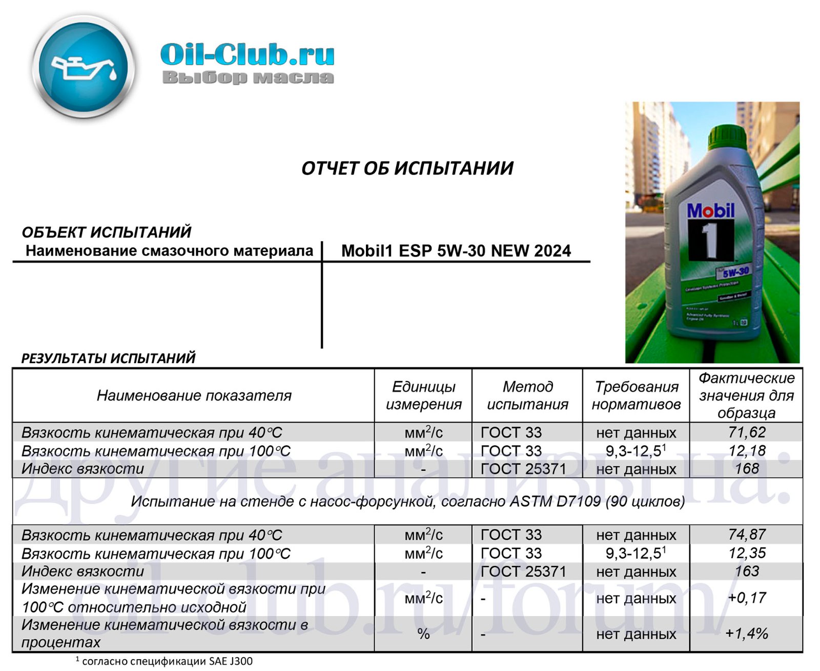

Mobil1 ESP 5W-30 NEW свежее 2024 Shear Stability 90 cycles

джин Тони , «вчера» мы начали обсуждать этот вопрос в свете сделанного анализа. Значит, Мобил может себе позволить регенерирующий HSD не только в экстремальных маловязах. В том числе и в свете его ценовой политики;). Что позволено Юпитеру, не позволено быкам…
23.10.2024 в 04:25, torcon сказал:
Так что, те кто катается на этом мобиле, не ищите сработку загустителя, это топливо :) Если уж форсунка Bosch не размолола загуститель, то ваши кольца и маслонасос темболее не смогут за пробег на масле :)
Помимо механической есть ведь термическая и химическая деструкция. Понятно, что воспроизвести их куда труднее в лабораторных условиях, но сути дела это не меняет.
22.10.2024 в 17:31, torcon сказал:
Прикольно да? Поездили, загуститель поработал, топливом разбавили, вязкость стоит та же :) Почему маркетологи не подхватили эту идею, не нарисовали на канистре ящерицу и не раздули по всему свету "регенерирующее масло!" :D Не знаю! Зря они на поршах катаются и устрицы едят :)

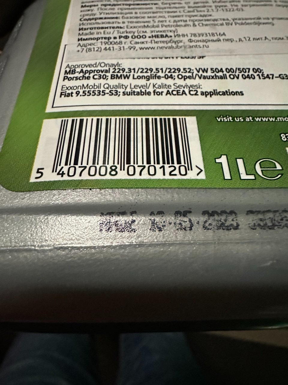

Есть возможность сдать через 1-2 месяца отработку этого с пробегом на этом масле 30000 км и общей наработке мотора 100 000 км на нашем автобусе с двигателя DW10FD, я так понимаю это Турция и на новом пакете с датой 10.05.2023 г . Осталось понять паль у него или нет . Фотки прилагаю
Изменено пользователем Space
после 30 тысяч было бы интересно. Там наверное износа железа накопилось под 300ppm :)
28 минут назад, torcon сказал:
Я не правильно сформулировал возможно,  имею ввиду что человек заливал не первый раз , а это 3 замена этого масла будет.
А по пробегу всё  стандартно около 10 000 км и замена
