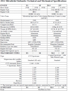

Вопрос - кто подскажет в азбуке (фото выше) в первой строке по маслам нет А1, а во второй есть. Ошибка. Или я че не догоняю?
Изменено пользователем Mad fisherman
Сильно не заморачивайтесь этим мануалом - это "творение" Рольфа. В американском мануале вообще в этот мотор 5W-20 безальтернативно :) Да и сам Мобил в ваш авто рекомендует двадцатку...
Так что АСЕА А1/B1 - самое то.
Тем более, у Мобила раньше А5/B5 допуск был, соответствовал АСЕА 2008/2010 (как и ваш мануал). В редакции АСЕА 2012 г. у этого масла остался А1/В1. Так что даже формально это масло полностью соответствует мануалу...
