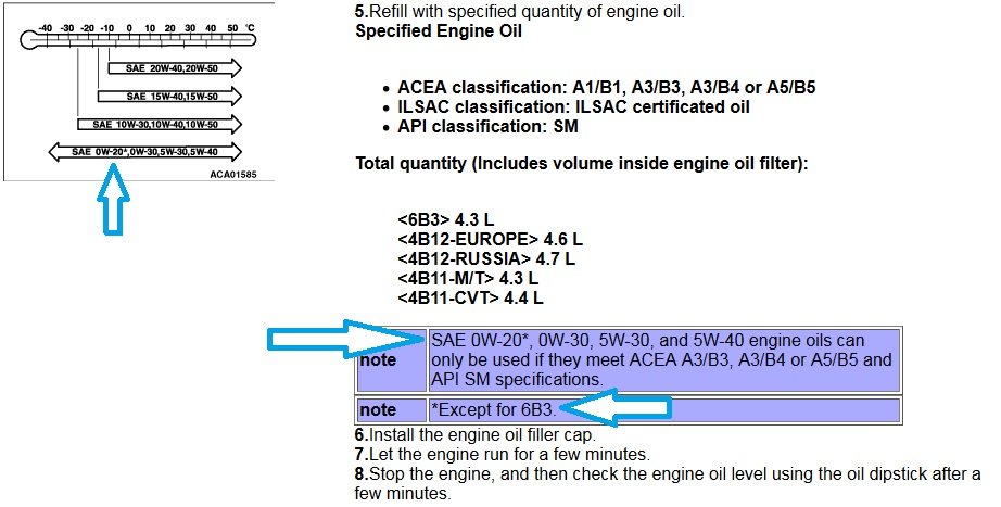

Вадим, чем обусловлена рекомендация завода лить в 6B31 5W-20, а не 0W-20? Это видно в вашем скрине на 39 странице и в американском мануале чуть подробнее расписано.
А в европейском мануале вообще НЕ рекомендуется лить в него 0W-20:
В американских мануалах в него всегда рекомендовалось 5W-20. А в европейских нет *W-20 на него, там большой выбор масел как в рольфовском руководстве. В мануале указан только 0W-30.
Первая цифра же только на холодный запуск влияет? При температуре масла 100град 0W-20 и 5W-20 должны быть одинаковы по вязкости?
ИМХО, тем, что у V6 больше момент и побольше нагрузка на коренные подшипники коленвала. В таких узлах загуститель может временно "проседать" вплоть до вязкости базы (у нулёвок она ниже) при очень больших нагрузках (например, серьёзный оффроуд или тяжёлый прицеп). Но это касается, во-первых, дешёвых масел 0W-20 на гидрокрекинге. А во-вторых, мало у кого такие нагрузки. Опять же зимой в Челябинске пользы от 0W-20 однозначно будет больше, чем вреда... А вот летом, если таскаете прицеп, то лучше 5W-20...
