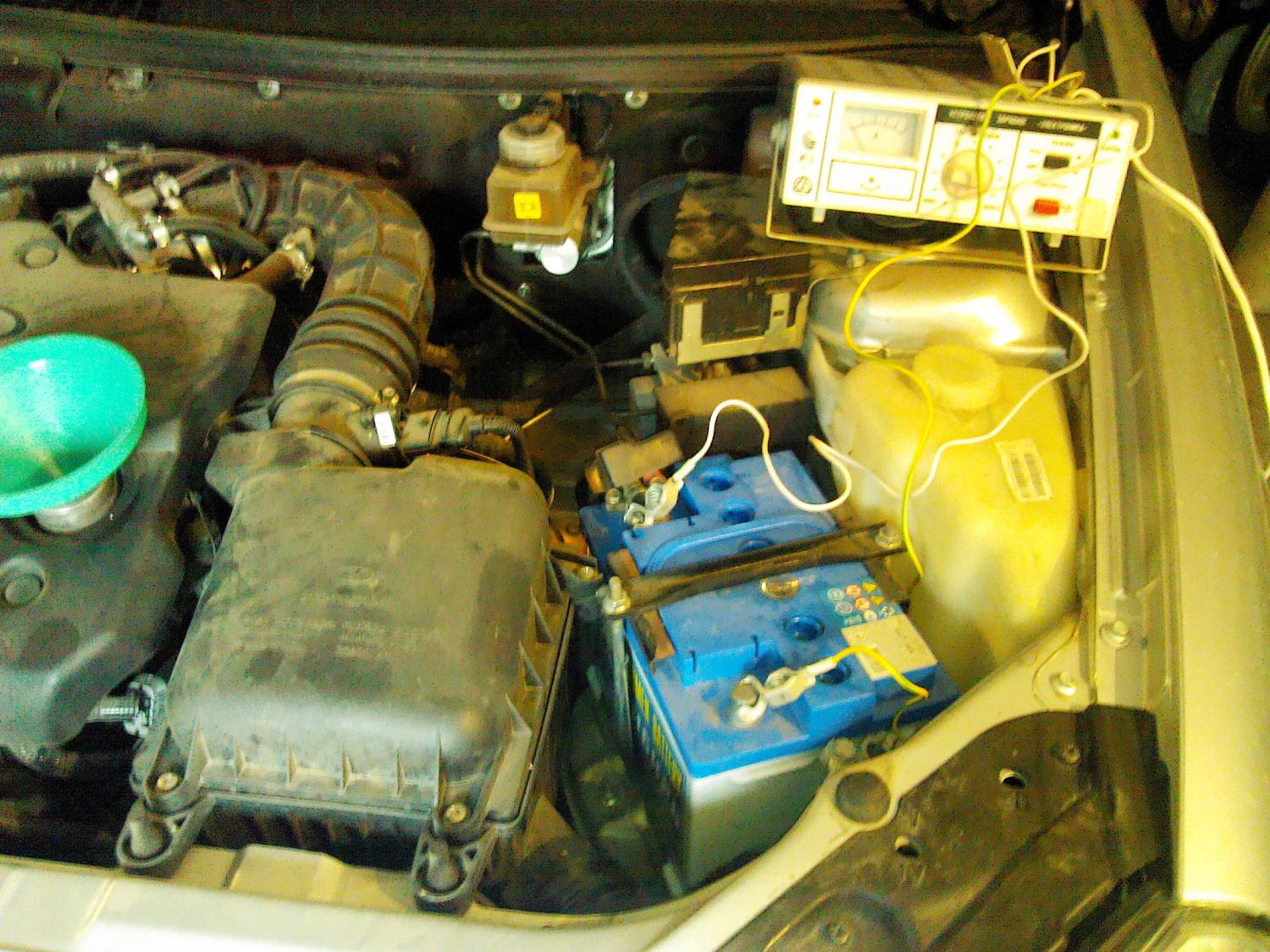

Сегодня произвёл очередную замену масла. Залил Лукойл Люкс Полусинтетическое 5w-40 взамен Лукойл Люкс Полусинтетическое 10w-40 которое было залито в мае, перед летней жарой и поездкой на моря. Пробег на Лукойл Люкс Полусинтетическое 10w-40 5489км.
Ну а с начала, конечно же подключил ЗУ к АКБ, чтобы заряжался, пока я менял масло и проводил на яме осмотр машины с низу.
