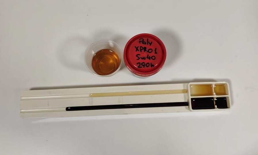

Polymerium XPRO1 5W-40 отработка на Lada Vesta SW 1.6 после 6126км (290м/ч)
Эту же отработку отправлял на анализ к Алдар Хосе (Денис)

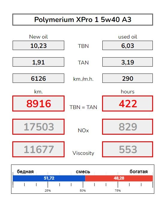

И вот такие получились цифры.
На масле еще ездить и ездить.
Изменено пользователем 4141003
Умеют ВАЗы масло бензином разбавить. Заливая предписанную заводом сороковку, катаешься на тридцатке. Типа, так и задумано заводом изготовителем:D.
Только вот для А3/В4 не маловато ли фосфора с цинком? Да и кальция в сумме с магнием ожидаешь поближе к 3000, а не 2500. Зато эстеров, судя по окислению, даже в первую серию положили.
6 часов назад, Павел-1966 сказал:
Так они, вроде, всегда были в XPro1 и XPro2. Это у обычной Pro не было.:)
7 часов назад, Павел-1966 сказал:
Проблема исключительно в городской езде по пробкам.
4141003 , не, гляньте анализы в моей подписи. Режим езды: преимущественно межгород. Это когда вроде трасса и средняя скорость в итоге получается 50, но каждые несколько километров проходит через деревни, устеленные лежачими полицейскими. Бензином всё равно ВАЗовский двигатель разбавляет знатно.
