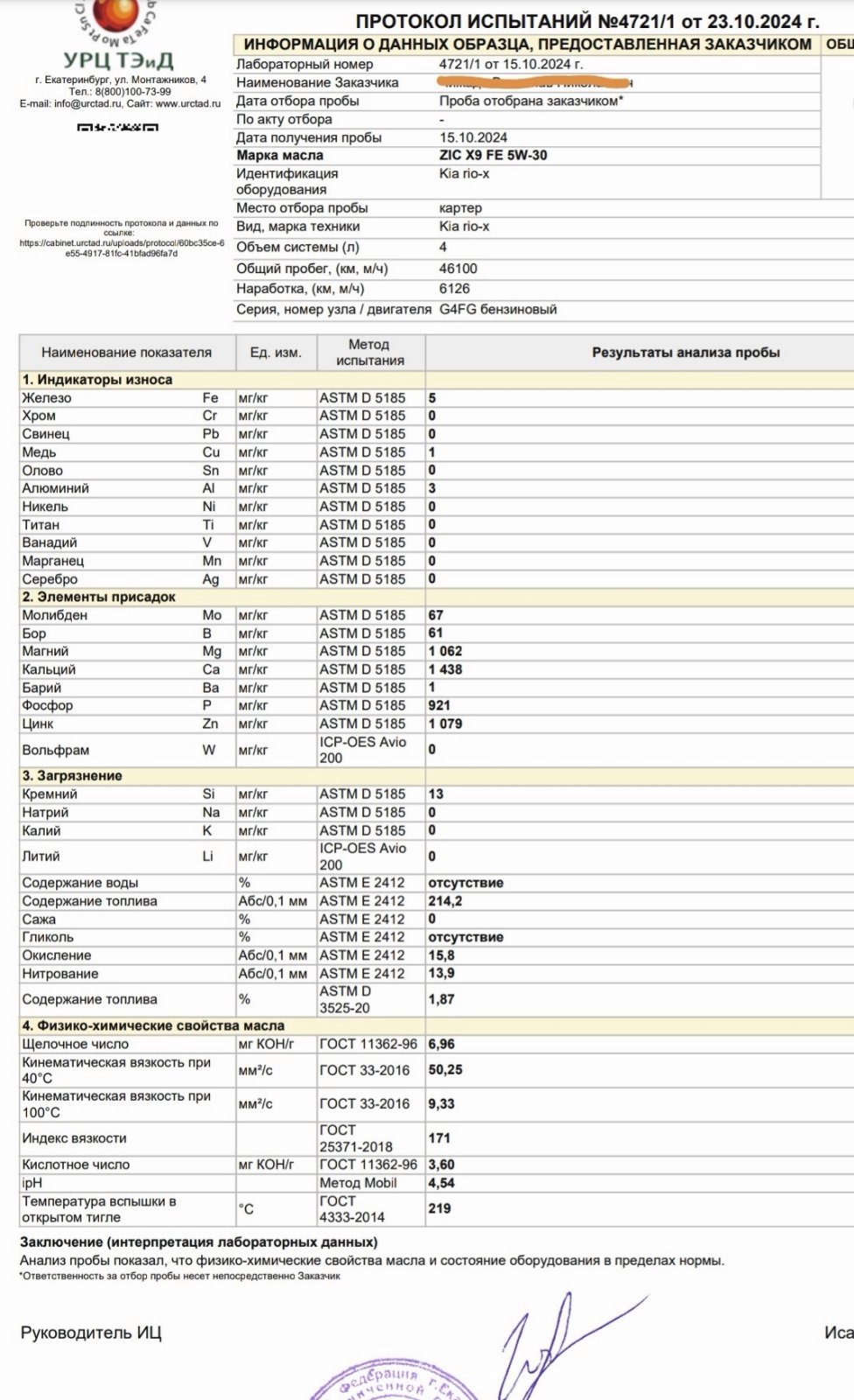

ZIC X9 FE 5W-30 отработка на Kia RIO-X (G4FG) после 6126 км
Мне показалось странным и необычным поведение кислотного числа, особенно в контексте недавнего анализа на Паджеро. За 243 мч в G4FG, который нежнее к маслам чем FC, масло нарастило кислотное больше 3,5 при щелочном почти 7. Как Вы считаете, это поведение самого масла, или следствие от предыдущих перекатов? 2 анализа к ряду с высоким кислотным дают хорошую пищу для размышлений.:)
По износу всё нормально, интервал хороший! С запасом, как говорится. Можно и побольше катать, но нужно ли?:wink:
Изменено пользователем Любознательный
Да кислотное странновато выглядит на общем фоне, можно попроисть лабу перемерить, будет 2.6 где нибудь скорее всего. :)
Автор видно что убивал масло, нитрация 14 - 240мч скорее всего указаны не точно (не все), здесь их должно быть больше.
А масло просто имеет сильный пакет присадок Infineum P6780, который не сработался - щелочное 7, pH высокий.
Спасибо за анализ, удивительно всё!
Нифига себе средняя скорость в Москве 25 км/ч, такая у меня в моей деревне. Человек в пробках не стоит и только ночами катается)))
Откуда такой запас ресурса по маслу? Может он на газу, а не на бензине? Как будто масло сможет еще 100 мч пройти, если бы вязкость не просела :good2:

Ещё 100 км и масло перейдет в группу sae 20 :)

В эти моторы основная рекомендация SAE 20, хуже мотору не будет.:)
Да и если 100 км трассы, то топливо испарится и вязкость чуть поднимется, а если город, прогревы, то конечно, перейдёт.:yes:

В общем я не разбираюсь пока что, какие то понятные цифры для меня это материалы износа, для сравнения в другими анализами.
Они показывают что износ не большой.
Однако Нитрирование указывает что маслу "досталось",  это обычно от большого пробега?
Возможно от перегрева?

Strike все у тебя хорошо, нитрация это оксид азота, его тем больше, чем больше двигатель поглотил топливо-воздушной смеси. Просто по ней видно что ты не прохлажался это время в легких режимах. Остальное не додумывай ;) вывод такой что у тебя залито правильное сильное масло, которое что бы посадить, сильно постараться нужно.
