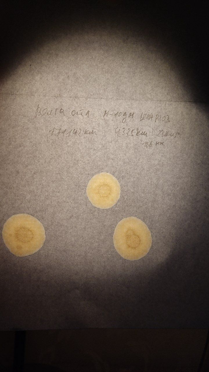

Volga Oil М-10ДМ отработка на Kia Rio 3 после 4325 км
По сравнению с предыдущим анализом показатели износа выглядят круто. Даже при том, что в предыдущем масле было ZDDP побольше, ближе к привычным цифрам для А3/В4. И моюще-диспергирующих там было побольше. Хотя я себя к минеральщикам не отношу, но есть о чём задуматься. Schmit_t , ваши анализы всегда интересны!
Да но как бы в предыдущей и моточасов побольше и нитрация повыше на 2. :)

torcon , если считать пропорционально моточасам, то износ по железу в прошлом анализе должен был быть не 7, а 8, но не 11. Schmit_t , хотелось бы в бланках анализов увидеть количество сожжённого топлива. Это и расход (всё же сравниваем с моноградкой) и влияние на износ.
Павел-1966 согласен, износ не пропорционален, но что было в предыдущей отработке перед Sintec? Есть данные? А то там может 20ppm железа, оттуда и пришло 11ppm...

Перед синтек были Nectar а до него meteor. Анализы есть здесь
Ну там вроде все нормально было.
Получается сравнение SAE 30 с 5W-30. Разница в износе 7 и 11ppm. Но и нитрация 12 и 13.8.
Короче мизеры... Но закономерность вроде есть.
