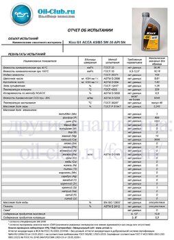

Kixx G1 ACEA A5/B5 5W-30 API SN свежее
Какое-то очень обычное масло, похоже на старый добрый SL, который можно купить за 1500 руб.
Но есть момент!
Вы заметили повышенное окисление: 13,8? И на ик-спектре есть небольшой горбик.
Неужели добавили 2-3% эстеров
Молибдена нет, Бора нет, вязкость чудовищная, CCS - еле вписался, в другой партии может не впишется, а ценник 3.500 руб, больше чем в два раза дороже S-oil, вопрос - кому он нужен с такими "прелестями"?
Да CCS наоборот нормальный, не экономично, но зато гореть меньше будет. Вспомните какие NOACK у рецептуры Infineum p6660, там CCS 4300-4500 да, но и NOACK =11-12%... А здесь 9.5%.
mixanix этот горб дисперсанты просто подняли, нет там эстеров, ну которые в качестве базы... Это улучшайзеры :)
В нем нет модификатора трения?
Допуск ILSAC заявлен на канистре.
@mixanix окисление возможно модификатор трения
Возможно масло содержит glycerol mono-oleate organic ester friction modifier.
Окисление и пик схож с мобилом esp 5w30 sp.

  26.10.2024 в 08:16, Legion777 сказал:
Раскрыть
Ну не 3500, а 3000:), и не больше чем в 2 раза, а процентов на 30% пока, ZIC, kixx, подняли цены 1-2 месяца назад и S-oil поднимут, сказки долго не бывает, физику/математику не обмануть)
  Цитата
что -30 -это ужасный минус, а -28 уже тепло, скоро таять начнет.
Раскрыть
дак этот ужасный минус на С-З и у вас наверно по-разному ощущается.
  Цитата
-28 уже тепло,
Раскрыть
  Показать содержимое
skorp777 соглашусь на счёт ccs.
В стандартном infinium А5/В5 сСs равен 4500, и Ноак 11-12%. При этом содержание загустителя более 6%
Предположу что в этом масле, увеличили содержание vhvi-6, улучшив ноак до 9,5%, динамическая вязкость ухудшилась, но стандарту 5w масло удовлетворяет. Взамен получили меньшее содержание полимера и более крепкую базу. Учитывая отличные низкотемпературные свойства масел kixx (у сабжа P.P. -49гр) считаю его отличной альтернативой стандартным А5/В5.
Изменено пользователем Glory
  27.10.2024 в 08:42, Glory сказал:
Раскрыть
Да НОАК им пофиг))). Это случайно получилось.
  27.10.2024 в 07:24, skorp777 сказал:
А где здесь гуталин??? В какой строчке смотреть? Ладно бы,11 стс было, я бы еще понял. Если народ про КВ40, то гляньте индекс вязкости, или вам нужно было, чтоб тонна загустителя и ИВ под 200?
Насчет CCS- да, на грани, но это еще и к лабораториям вопрос, да и погрешность измерения никто не отменял. А сколько CCS хотелось, 5000? И что это по факту даст? Давайте прикинем на коленке, если у масла CCS при -30 3000 и ниже, то это уже по факту 0W. Т.е разница температур 5 С. А если бы было, к примеру, 5000 мПас, то это примерно разница 1,5-2 градуса. Если наглядно, то это как кричать, что -30 -это ужасный минус, а -28 уже тепло, скоро таять начнет.:D Не, красивые цифры- это хорошо, только Песионеру24 с его жОлтой коропкой уподобляться то  же не надо ( каррраааул, масло для папуасов!)
Раскрыть
Вот человек писал про Kixx (GS Caltex)
По его словам, там все очень и очень серьезно с наукой и разработками:D
Наверно над балансами показателей и дальнейшими ттх на выходе, не мало голову ломали, прежде чем в серию пустить))
У Тоталя тоже похожие масла есть.
Можно предположить, что здесь кикс если и накосячил, то самую малость, мизер, которым можно пренебречь.
  28.10.2024 в 15:33, Vasya- сказал:
Тем-ра застывания -49, а CCS = 6346. Это как ?
Раскрыть
А что такого?
СиСиэС при минус тридцати измерен, а температура застывания это же такой параметр, который не пришей к плащу рукав.
Изменено пользователем YWU12V
Пока весь мир делает 5W-30 A5/B5 API SL, KIXX же лепит API SN. Браво, думаю в тендерах где то отразится это))))
