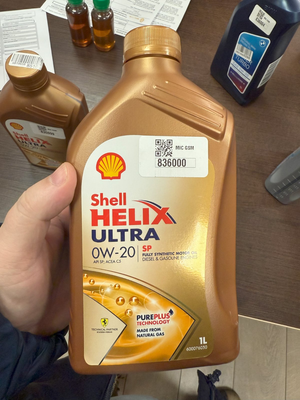

Всем добрый день. Лаборатория закончила перепроверку. И дальше настаивает на своих же результатах. На днях отвезем туда же такую же банку но другого региона и даты производства. Так что вопрос остается пока открытым.
sample_836000.pdfПолучение информации...

NOACK кстати после перепроверки упал. К нам едет со склада 4л банка. Возможно разделим тогда на 2 теста в МИЦ+УРЦ, если руководство одобрит. Или просто УРЦ.
Phoenix Lubricants я закупил Испанию эту у Орион, можете просто подождать. Если у Ориона конечно не подделки, пакет присадок совпадет с вашим, что докажет одинаковость масла, а NOACK будет уже от УРЦ, плюс по ИК увидим GTL это или кряк. У Shell ведь от партии к партии разбега нет почти. Одно и тоже масло всегда. Это же Shell... :)
torcon посмотрел у Ориана в карточке закреплено COA, сильно гулять показатели не должны от партии к партии, но как то по температуре замерзания прям разбег огромный, и кальций прям большой разбег. Phoenix Lubricants можно вас попросить выложить COA на партию которую отправляли в МИЦ? И почему партию масла МИЦ не прописало в бланке анализа?

Доброе утро. Миц прописывает то, что указали мы в бланке. Если не указали то и не пишут.

  08.11.2024 в 09:52, Phoenix Lubricants сказал:
мы все таки отправили только что в УРЦ
Раскрыть
