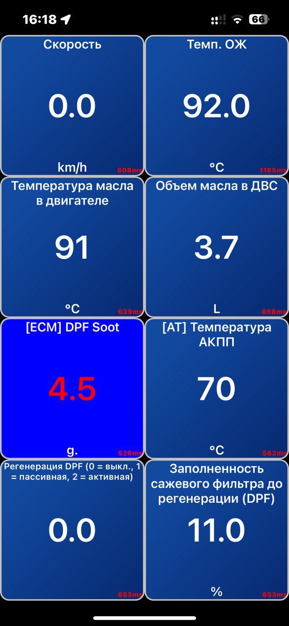

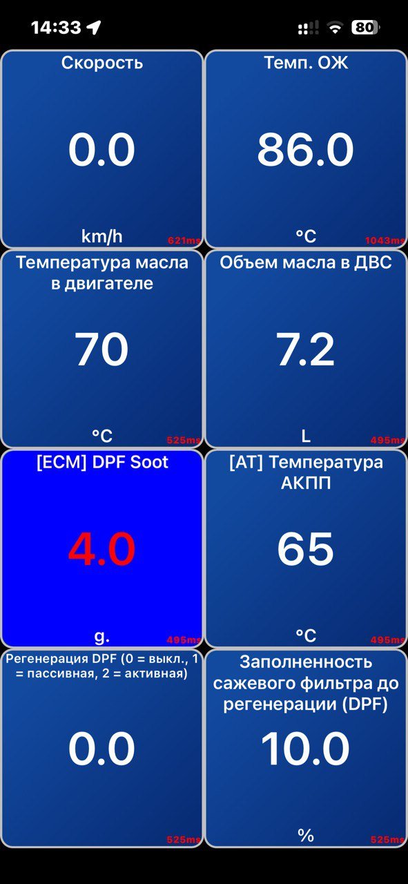

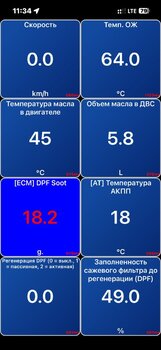

Добавил ещё интересные датчики в Car Scanner. Датчик уровня масла и количества масла.
И вот что показывают эти датчики без движения авто: Скан 1-2 после запуска, 3. Через 4 мин, 4. Через 17 мин, 5. Через 10 мин простоя, 6. Через 20 мин простоя, 7. На оборотах от 2500-3000. Уровень масла на оборотах 2500-3000 был в районе 70 мм, к сожалению не сделал скрин. При езде по городу объём был в пределах 5 - 5,8 литров. Правильно я понимаю, что при движении по городу и низких оборотах используется маленькое количество масла (прогоняется по каналам)?

С учётом того, что я добавил 200 мл масла на днях, общее количество масла минимум 7,2 литра.
Я так понимаю, что эти датчики показывают объём и уровень в поддоне.
На холодном ДВС меньше объём показывает скорее всего из-за неправильной работы датчика. Где-то видел, что там ультразвуковой опрос. Может и ошибаюсь.
Какие будут версии по данным показателям?

Наверно не 7,2 а 6,2 литра. Насчет измерения количества масла теряюсь в догадках как оно работает)
  14.01.2025 в 12:16, greminem сказал:
Раскрыть
Полный объём 7 литров вроде бы на наших моторах, сменяемый 5.9 л.
Сейчас на холодном заглушенном ДВС 6.9 л показывает, уровень 135 мм, на улице 0 градусов.
Изменено пользователем petrovic10
Уровень масла в этом моторе должен быть строго мах! Кто-то даже держит мах+1, но это уже теории и эксперименты, возможно будет пенить коленом при высоком уровне в картере, но думаю мах+ 200гр оптимально чтобы нивелировать погрешность нашего датчика уровня масла.
