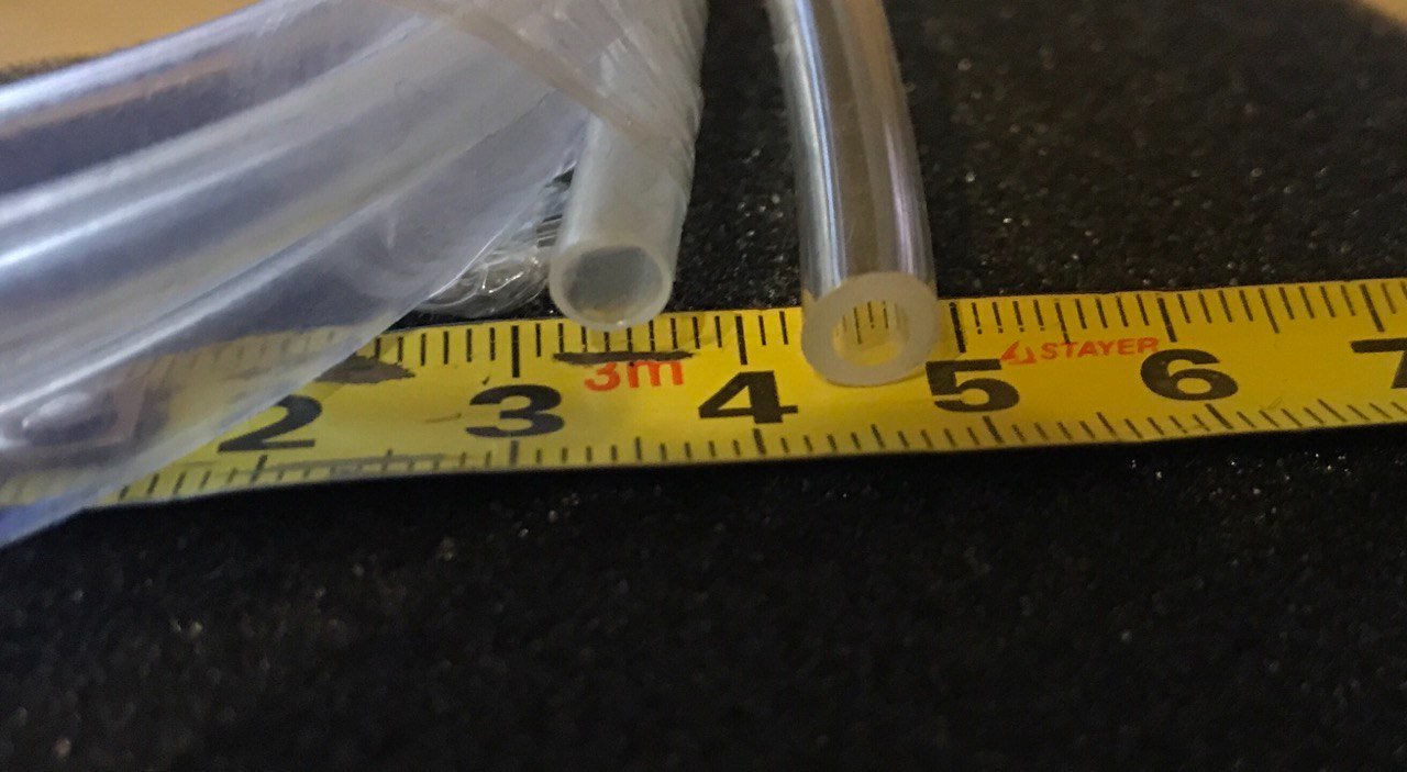

Взял Febi 02506, 4мм (стенка 1мм т.е внутри 2мм)
рекомендую искать  PTFE  трубки . Довольно жесткие и тонкостенные.   и скользкие, нормально в трубу щупа залетают.
https://aliexpress.ru/item/1005002194686383.html?spm=a2g2w.cart.cart_split.55.1f024aa6Y5V8Vr&sku_id=12000019014360981&_ga=2.72322128.2109338979.1675884227-422828849.1651592783  брал, отлично.
вот для сравнения  5х4 PTFE и рядом силиконовая трубка
20 минут назад, dx643 сказал:
Неплохо, но полиамидные тоже жесткие и гладкие (в топливопроводах они везде и в пневматике в т.ч на грузовых), но если по диаметру не лезут, то хоть сколько скользкие - не засунуть никак
В 4 раза дороже всего ))
Там 5мм диаметр, а надо 4.
Силиконовые тоже разные, есть и с тонкой стенкой.
advert2 для отбора масла силиконовая не торт, схлопнется.  При равном внешнем диаметре если тефлоновая входит, то сликоновая на первом же изгибе будет с трудом пихаться, да и всегда в силиконовой будет внутренний диаметр меньше чем в тефлоновой.
16 минут назад, advert2 сказал:
там для примера. Это к Весте подходит.
https://aliexpress.ru/item/1005001886299086.html?sku_id=12000018015038166&spm=a2g2w.productlist.search_results.17.53e44aa6wABdQK  2.5/4
дороже, может, но пару $ и это работает не 1 раз и не 10)
8 минут назад, dx643 сказал:
Да её никто и не выбирает, она только под слив в к-т к насосу идет.
11 минут назад, dx643 сказал:
Каждый сам выберет что ему нужно.

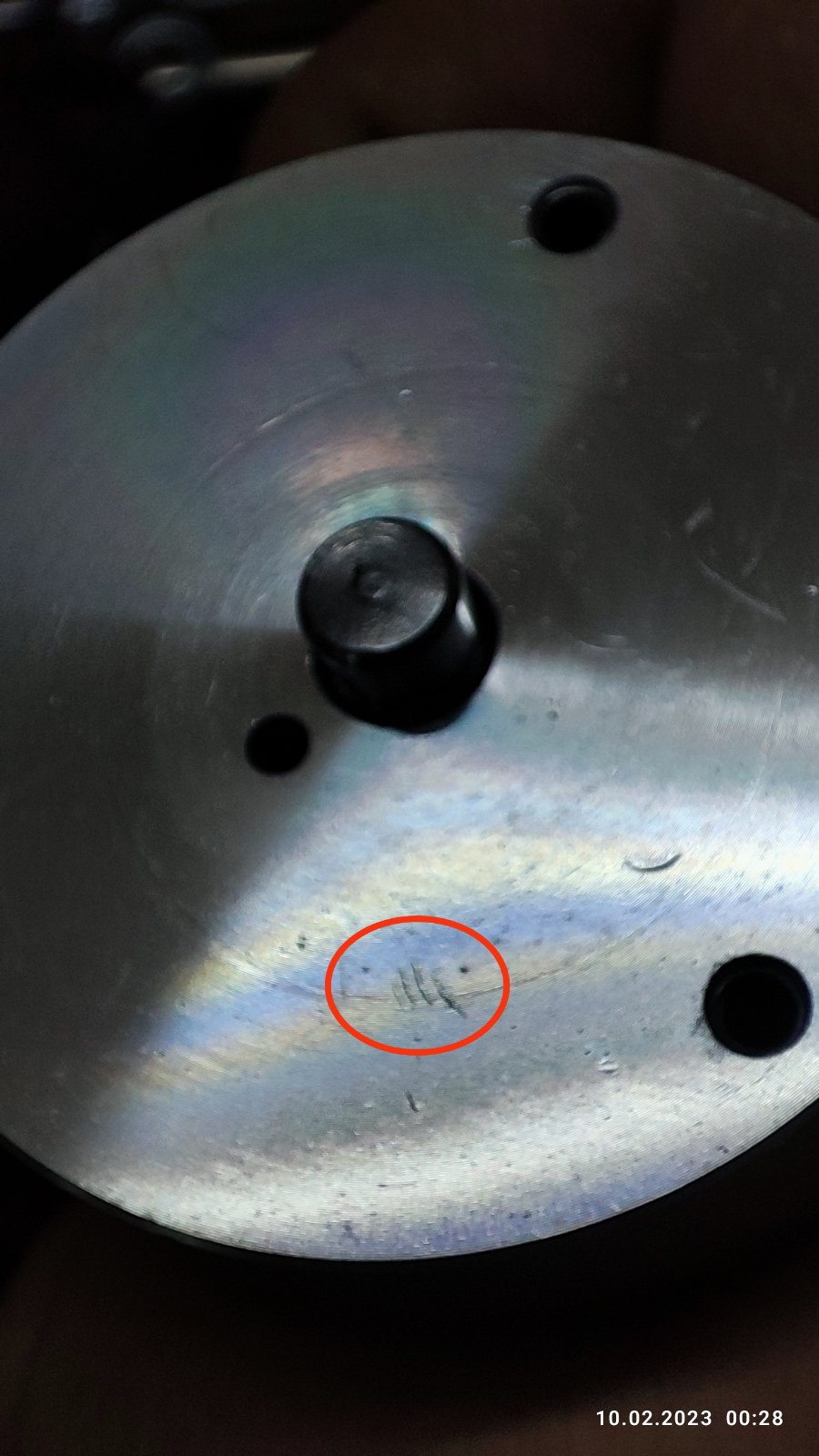

F4R  первое-может прием с выкидом спутал(но вряд ли) второе- прокрутка шестерен, третье- обороты малы
F4R  он от зарядника крутится?, должон вроде от акумма, тогда точно мощи не хватает
В общем солярку тоже не качало нормально и текло по корпусу. Открутил 3 болтика и обнаружил, что в месте прилегания уплотнительного кольца есть царапины. Может через них завоздушивается и течёт?
Обезжирил всё, собрал и протянул чуть сильнее чем было. После этого почему то всё заработало. Литровую бутыль из под масла заполнило соляркой моментально. Так что проблема может была в недостаточной затяжке болтиков.
Но, всё равно, обидно, что за такие деньги обработка поверхности просто никакая.
В теории можно немного герметика нанести на резинку.
Изменено пользователем F4R
