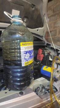

Чего-то задушила меня жаба, ехать на яму по замене масла за 700р, тем более насос уже года как 2 лежит без дела + есть время на это.
Сказано - сделано.
Мне понравилось, делаешь свои дела рядом, а он жюжжит и потихоньку наполняет бутылку. Чистота и порядок, ни капли мимо ))
Качал, качал и накачал почти полную 5 литровку. Хотя перед сливом и добавил 150мл 10-ти минутки LM, но все равно кажется больше 4л.
Перед сливом масла, уровень на щупе был под самый MAX, после заливки нового (4л) и покатушек в несколько км, уровень показал 3/4 от максимального, хм...
Сливал с перерывами, минут 20 примерно. В конце шурудил трубочкой в поддоне (поднимая опуская), где-то он что-то засасывал и выплевывал в бутылку, может и успевало что стечь за это время и потому получилось так неплохо откачать. Считаю вышло ничуть не хуже чем через яму/защиту/пробку/корыто и тд.

Для этого поддона тоже актуальная тема, хотя ранее несколько раз менял масло у ОД через пробку и всегда после заливки под МАХ, оставалось масло в канистре. Перешел на откачку через щуп и всегда входила 4л канистра целиком.
