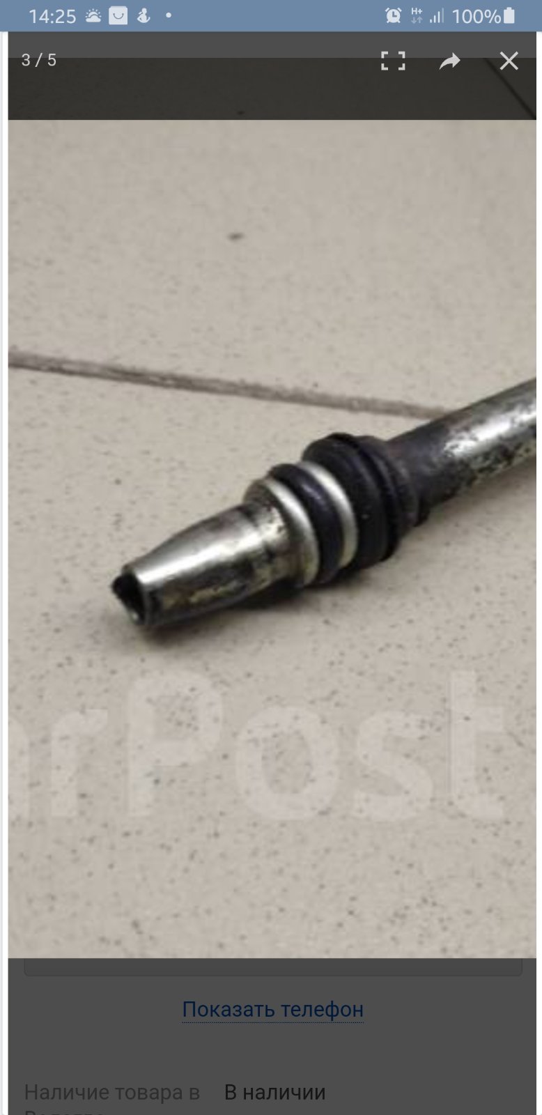

Не пойдет медь, трубка щупа с изгибом
Nordman Нужно искать трубку полиамидную 6/4мм. Такие в комплекте с насосом идут,-жесткие.
Nordman Не знаю как ты будешь ей качать) 4 мм внешний.

2 часа назад, Vasya- сказал:
6 не лезит, внизу заужение.
На станции трубкой 4мм откачивали
1 час назад, Эдельвейс сказал:
Сам щюп плоский стальной?
Плоский.

Нашел трубки пвх для капельного полива, но там метраж неприличный и возможно они размягчатся от температуры и схлопнутся.
Раз устройства для откачки комплектуют 4мм трубками, значит они где то есть отдельно...
Проблема вся изза этого, видимо производитель хочет чтобы всё делалось у дилера с нормочасами ползания под машиной
6 часов назад, Nordman сказал:
Эти трубки слишком мягкие. (тонкостенные). Они даже без нагрева схлопнутся. Я из этих трубок этим летом на даче капельный полив мастырил:)
