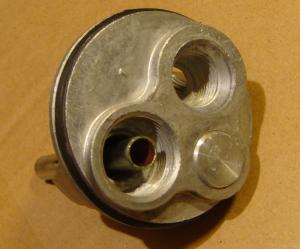

Разобрался также, где в насосе подтекает масло. Как и предполагал после герметизации крышки, что остается только ось вращения.

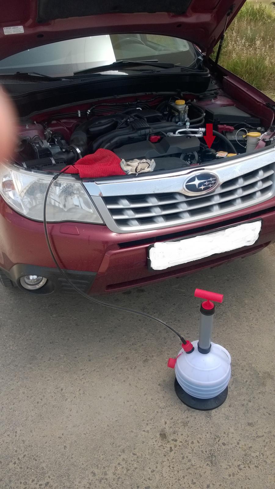

Поменял сегодня масло при помощи устройства Мастак.
Одел только тряпичные перчатки и те не испачкал )))
Откачивал 30 минут (с двумя перерывами по 7 минут).
А в чем преимущество менять на Субару таким способом?фильтр все равно снизу находится,как не крути,а яма нужна
Фильтр сверху. Его видно на первой фотке, возле желтых крышек - указал красной стрелочкой.
Двигатель FB
Изменено пользователем Pomor
Двигатель FB
Тогда пардон,виноват,думал он снизу)
Я уже год пользуюсь Мастаком - нет там никаких 30 минут.
10 на всё про всё.
Нет ,  я конечно заезжаю к себе в бокс ,  жду ,  пока масло слегка остынет и хотя бы немного сползет в картер .
Могу под настроение поддомкратить левое колесо ,  что бы наклонить двигатель в сторону щупа ... а могу и не домкратить - с моими интервалами смены по 5 000 км масло живое.
Потом откачиваю ... фильтр меняю ,  резиночку там смазываю ,  закручиваю .
Заливаю обстоятельно ,  крышечки-пломбочки обнюхиваю .
Ну 30 минут получается ,  да .
Но сама откачка - не больше 10 минут - это на 5.5. литров.
Первый раз менял. Написал,что сделал два перерыва по 7 минут, итого 30-14=16. Ждал по 7 минут чтобы масло стекло.
Следующий раз постараюсь как в формуле - на время )))
