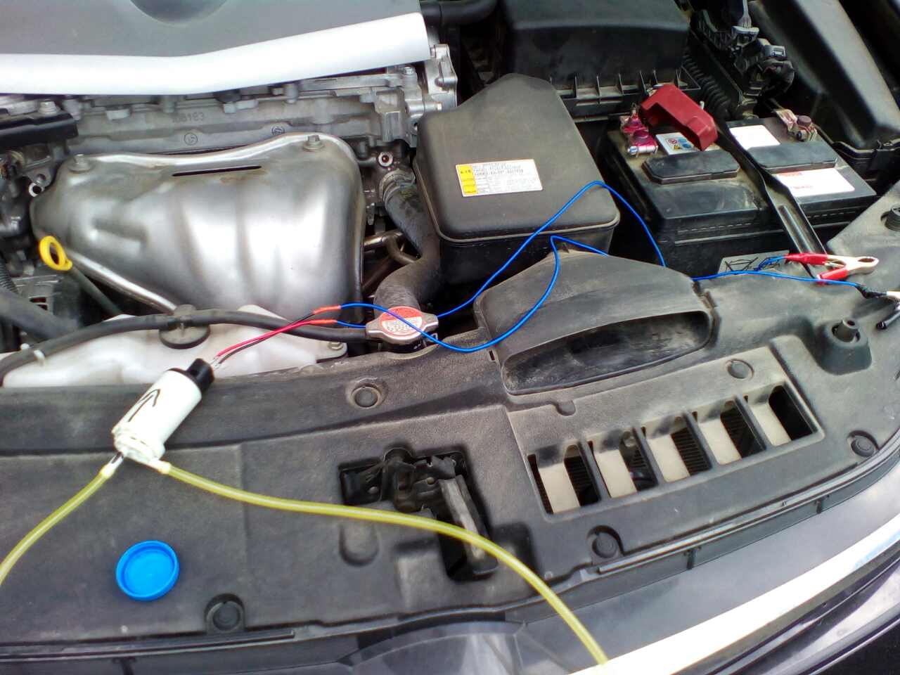

Электрический насос для слива\сбора масла через щуп.
Сегодня забрал метр черной трубки ВАГ ))) Жесткая она и черная думал прозрачная будет что бы масло видеть как идет.
ее же в щуп пихать - все равно не видно. К ней приделать прозрачную и все хорошо будет)
от омывайки пойдет полюбому. Просто пробывал этим моторчиком воду качнуть как то с трудом он ее поднимает(((
Трубка меньшего диаметра, т.е. так что одевается на прокачной штуцер, идеально входит в штатную трубку от "качалки".
Изолентой обмотал, чтоб случайно не выскочила и все.

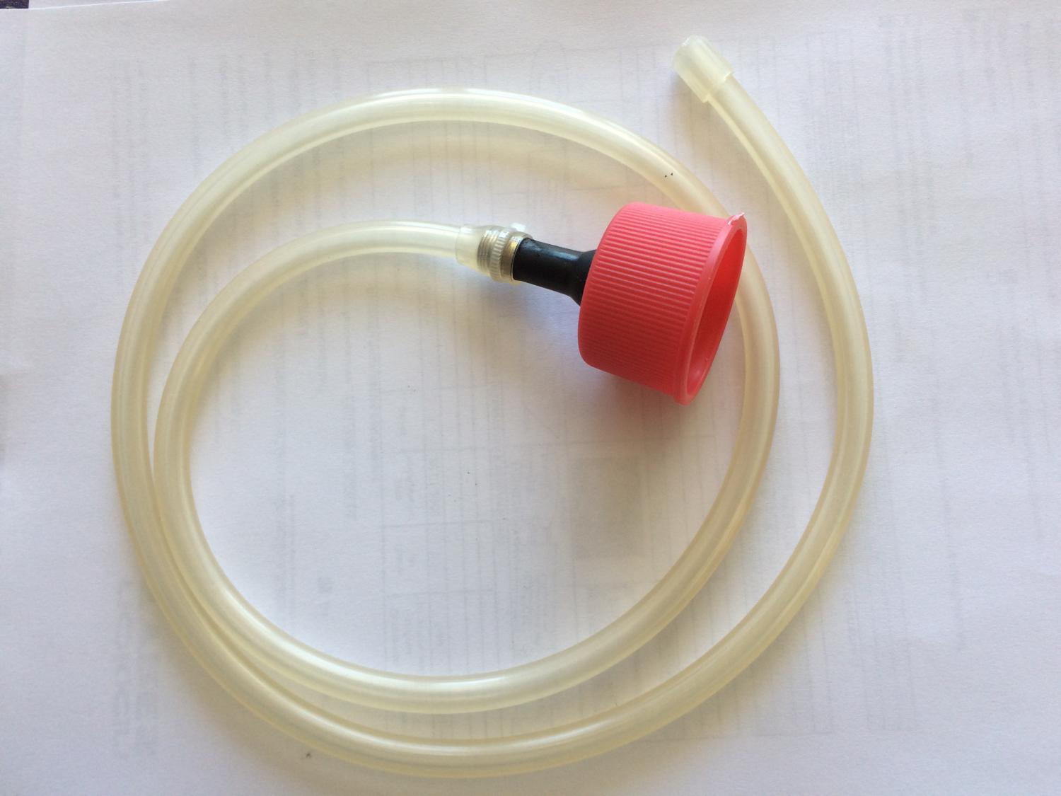

Сделал отдельную насадку для замены ТЖ

Вот такой насос)

Как отработал насос?
Масло пока не качал. Трубками от омывайки качал херово (воду). Как поставил трубку черную от ВАг воду хорошо качает и быстро. Масло буду менять дней через 10 на лачетти потом отпишусь.
да, странно, что мне 4 метра подарили,   кто пробовал в 10 ку ваговскую трубку совать, в субботу хотел на соседе по гаражу свое творение опробывать, не влезла трубка, и  омывайка плохо лезет не достала до дна, так что, не получилось насос испытать, а в Рио лезет и та и другая, ваг по туже.
Надо было выходную трубку чуть поджать, для создания давления
я уже писал что 12-шка для этого способа не очень подошла у меня. нужно трубку щупа снимать и один фиг остаток большой в картере.
сегодня таки проверил на эстакаде и свой авто.
откачал масло насосом через щуп, потом открутил сливную пробку. слилось совсем чутка, не более 50 грамм(возможно натекло пока я под машиной возился). так что для 3zz этот метод так же считаю эффективным.
