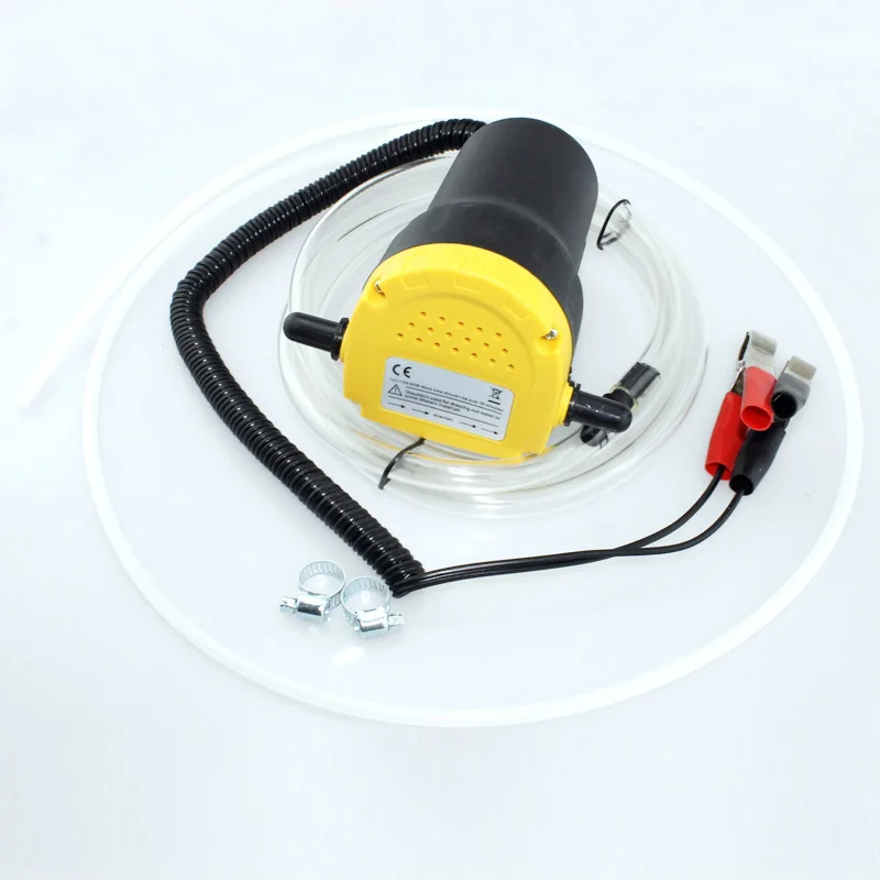

@Зинин Сергей, в прошлом году такой брал:
Promotion-12V-Oil-Diesel-Fluid-Pump-for-
четыре замены масла, работает.
Когда брал, цена была в районе $22.
https://ru.aliexpress.com/item/12V-Oil-Diesel-Extractor-Scavenge-Exchange-Transfer-Pump-Car-Boat-Motorbike-ME3L/32478435376.html

DC12V-5L-%D0%9F%D0%B5%D1%80%D0%B5%D0%BA%
такой купил. Вопрос по температуре масла-надо ли выдерживать 50+- градусов температуры  масла из мануала или можно сливать на 90? А то получается, что при 50 гр. промывки-пятиминутки отпадают, т.к. работают они на 90, а держать их в моторе до его остывания нет желания-неизвестны реакции тех же резинок на химию на протяжении не менее 30 мин..
