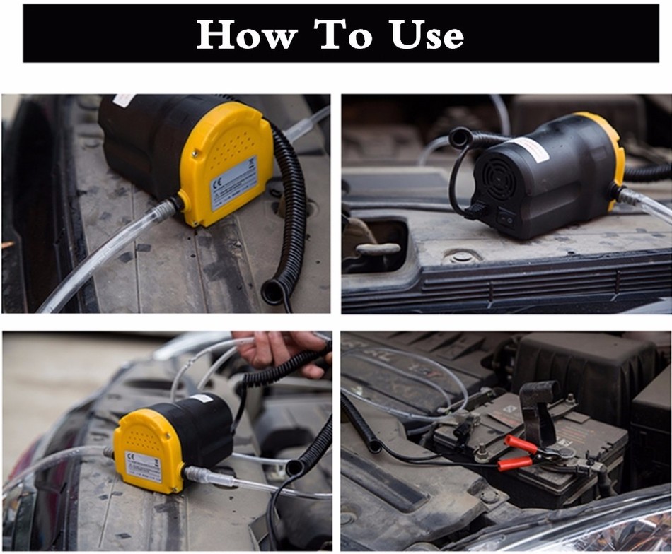

Электрический насос для слива\сбора масла через щуп.
@TUPIK,Хочется помастерить самому ) я купил от Вольво за 500 руб тут артикул выкладывали он расплавился к чертям. Плюнул на эту затею поехал и поменял в двух машинах по 800 руб(с защитой) И сейчас сгорит поеду да поменяю. А так если брать что то нормальное думаю надо брать мастак.
Долго выбирал, прикидывал.... но, как говорится, хорошее дешёвым не бывает, заказал на Али за 22,69 бакинских.
Как раз в ноябре на своих буду менять масло, вот и посмотрю как потрудится. А то меняю всегда сам, пореодеваться в робу не люблю и всегда куда нибудь "вляпаюсь". А здесь всё вроде должно быть аккуратно...

  02.09.2017 в 10:57, Ведрослав сказал:
Написано он для воды
У меня такой есть. Качает масло нормально. Пока менял только один раз. 3,5 литра откачал минут за 10.
  03.09.2017 в 13:26, Aleksszlat сказал:
 "хорошее"  , мухаха ) Посмотрим на сколько его хватит   . У меня потёк на второй замене. Ровненько как и здесь :
https://www.drive2.ru/l/714879/
"Хотел отписатья в комментах ко всем записям об этом "чудо девайсе", но чувствую сил не хватит. Понабрали, мля этого говна. Хватило на три замены. Потом с помпы потекло масло. Вскрытие показало, что вал насоса просто вставлен в алюминиевый корпус без всяких втулок. Стальной вал в отверстии алюминия! Лопасти (а их всего 3) не подпружинены, расходятся только за счет центробежной силы, а при таких оборотах она совсем чуть-чуть. Масляный зазор почти в 0,6 мм и со временем он будет только расти (копус насоса — алюминий). Короче и КПД стремтся к нулю, и качество изготовления…

Да, течет немного. Но уже замен ~25 выдержал. Сосед постоянно берет на форд мондео, у двух домашних машин постоянно меняю и не только масло, но и трансмиссионное у себя через щуп. Но я брал в кэмпе давно, но он такой же 1 в 1 как с али по фото.

  dimaone писал:
Это обнадеживает. Я уже вытащил насос из корпуса и буду думать как сделать отверстий для стока масла , как тут кто-то уже и отчитывался ,  а под корпус при замене масла придется подкладывать ветошь или емкость. На али продаются китайские копии аналогичных итальянских или немецких насосов (они не текут) , отсюда и резудьтат.
Возможно причина протечки насоса - откачивание масла на рабочей температуре , сразу после глушения мотора , что я и делал . Необходимо , что чтобы масло остыло град до 50-60 , заодно его больше стечёт в картер за это время.
