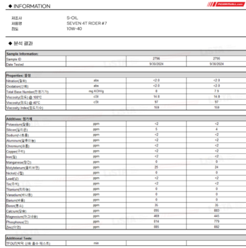

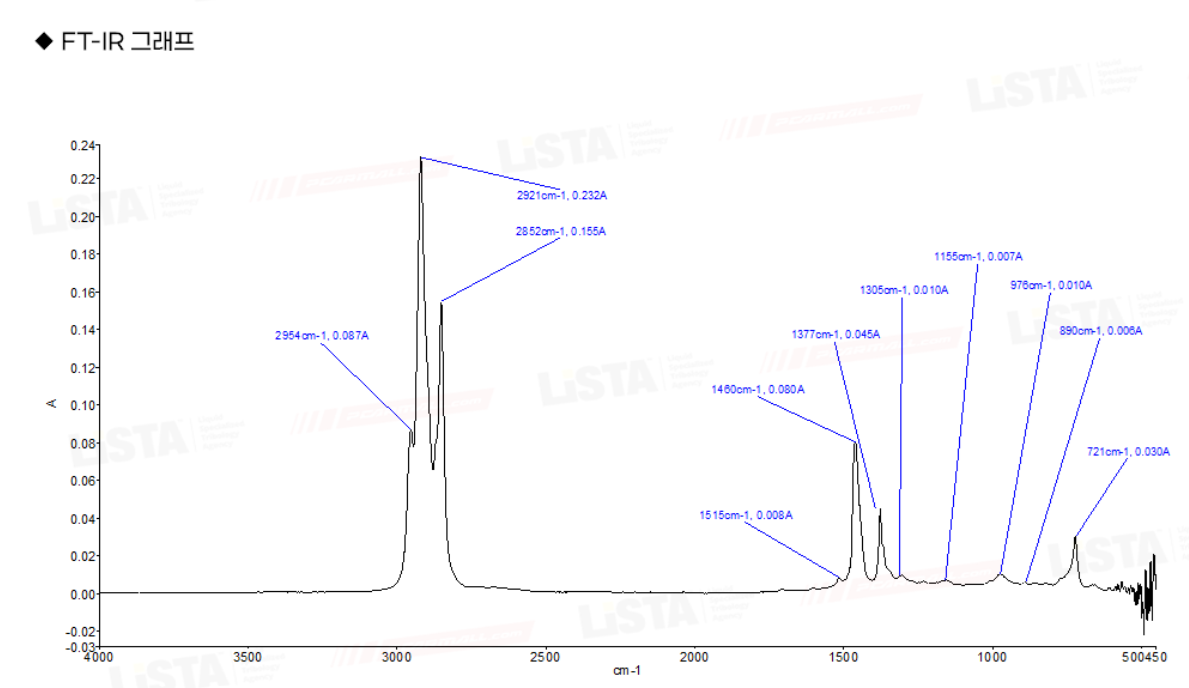

по ИК вообще другие высоты пиков, видите как важно что бы была привычная лаба, иначе ничего не понятно... :)

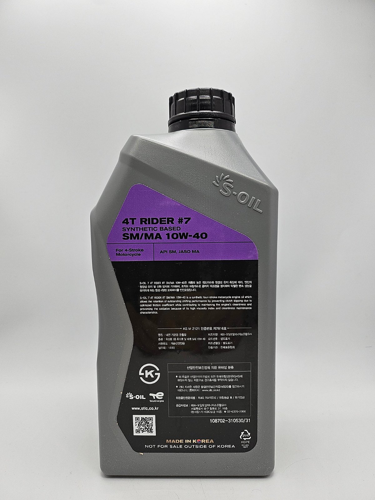

S-Oil Seven 4T Rider #7 10W-40 SM/MA свежее
1105627877__7_4T_RIDER_7_10W-40_.thumb.jpg.70b00be14096d7598d5f22ff515e4074.jpg1215417658__7_4T_RIDER_7_10W-40_.thumb.jpg.448cf413d65f2c2d27da2ff3fd14ec00.jpg
Масло спектра состоит на 100% из ГРУППЫ III.
А картинка показывает полусинь - synthtic based
31.10.2024 в 06:18, Kuroneko сказал:
Они часто делают эти масла.
Высоковязкое базовое масло.
Меньше полимерного загустителя.

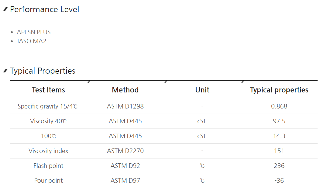

Линейка #7 у S-Oil идёт с добавлением 2-й группы. Об этом в характеристиках намекает плотность.
11.12.2024 в 14:30, avignon сказал:
Были моменты когда #7 на IIIгруппе.
