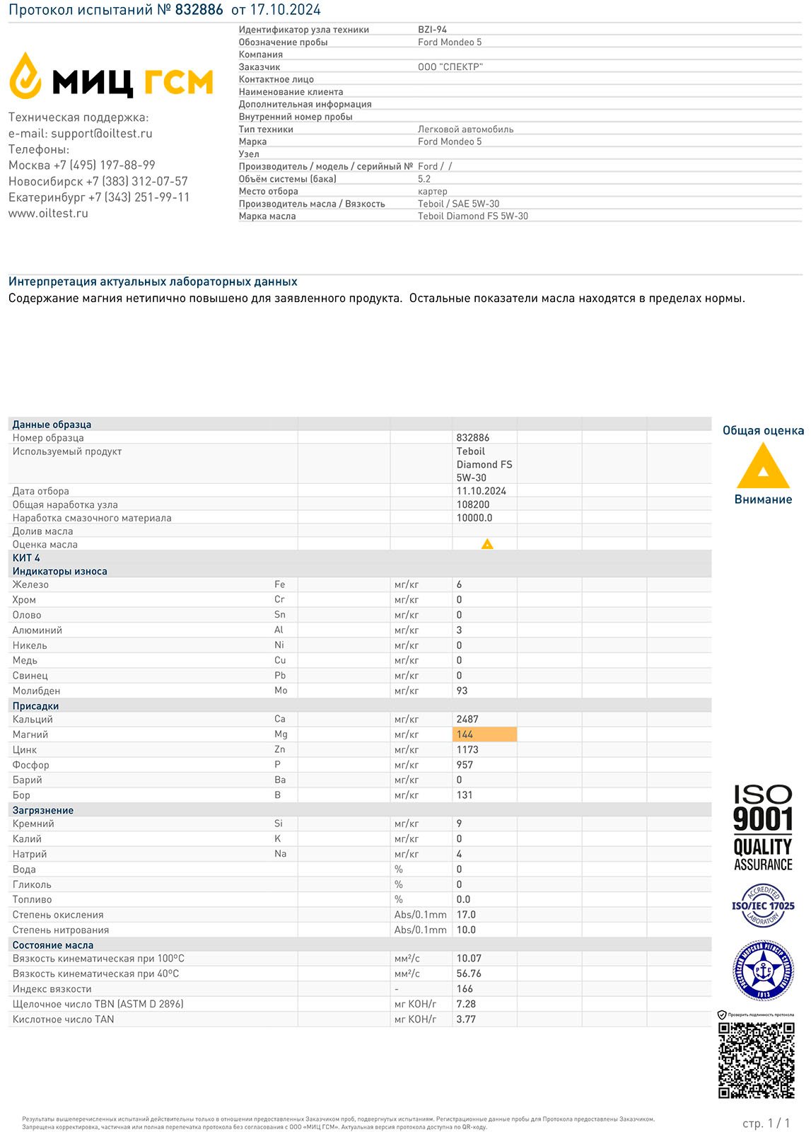

Teboil Diamond FS 5W-30 отработка на Ford Mondeo после 10000 км
Korpas Исправь синюю надпись - пробег 5500
1 минуту назад, Vasek555 сказал:
Благодарю! Исправил.
Я как раз купил такой на Озоне по распродаже. Пакет присадок какой то смешной и неизвестный...
Какой то магний, какой то бор 130, какой то молибден? Не походит совсем на A5/B5 913D. Это что за конструктор? :laugh:
3 минуты назад, torcon сказал:
Korpas это финский Teboil Diamond FS 5W-30 A5/B5?
Нет, это наш, Торжок из красной канистры.
4 минуты назад, torcon сказал:
Какой то магний, какой то бор 130, какой то молибден? Это что за конструктор? :laugh:
Да знакомые так же охотились за финским, около 1000 за 4 л была распродажа вроде. Я себе обычный брал. Но это один момент, масло которое заливалось на 5500 и потом на 10000 я делал, оно было в перемешке с кастролом, из 5.2 л, 1 литр был кастрол 5W30 EDGE A5. Тут полный объём Teboil.
Изменено пользователем Korpas
а ну тогда понятно почему такой пакет присадок. :)
Чего щелочное число ASTM D4739 не измерил? Там может уже ушатанное масло после 344мч... Хотя нитрация 10 (по УРЦ 12-13) не сильно то ушатано. Моточасы точно правильно подсчитаны? Как будто поменьше на самом деле.
1 час назад, torcon сказал:
Да там пакеты обследований конкретные, а там только этот способ. Мото часы точно. Еще проверю. из 10к, 4к это поездка на Кавказ. остальное МСК.
Что это за бессмертное масло? Торжок в плен кого-то из шелл что ли взял?
Металл на этом двигателе обычно так и есть?
26 минут назад, NameNotReally сказал:
Да это ДВС такой, они прям очень мало железа дают, уже второй анализ на 10 и железа одно кол-во.
да действительно подметили, что бы 344мч, когда металлы износа накапливаются и было 6 железа, 3 алюминия. Это прям ОЧЕНЬ мало износа.
Пакет присадок это лукойловский пакет, какая то прошлая версия LV3200, так как сильно походит по молибдену бору, но детергенты другие уже.
2 минуты назад, torcon сказал:
По магнию сильное различие.
16 минут назад, torcon сказал:
Но самое интересное, что 2 анализа на 10к, а износ и там и там по 6 единиц. и 2 и 3 единицы алюминия соответственно.
