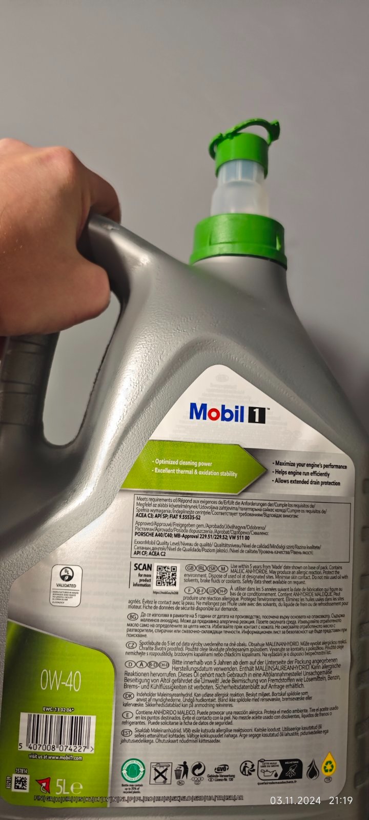

Пакет присадок от старого ESP, откуда там нарисовалась API SP, я не понял. Фотографии того что тестировалось то есть? :)
4 часа назад, torcon сказал:
Могу сделать, а в чем суть?
Баклага один в один как на официальном сайте и изображениях в материнской теме по данному маслу.

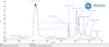

Получен ИК-спектр, закрепите в шапке, пожалуйста:

Nuclear да какое может быть недоверие, ты чего. :) Просто всегда хочется взглянуть на то что тестировалось, какие у него спецификации на банке, там могут быть тонкости.
Это масло уже по спектру видно что оригинальное и по пакету присадок тоже. Добавил спектр в шапку анализа. Спасибо кстати за анализ! :)
Спектры идентичны, как будто одно масло просветили
X3 и X4
X3 и X4
Так еще 0W-20 X2 наложите, как предлагалось. Тоже "как будто одно масло" будет...
