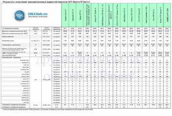

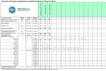

Сводная таблица жидкостей АКПП аналогов Dexron VI
Сводная таблица жидкостей АКПП аналогов Dexron VI  за проведение анализов спасибо сообществу Ойл Клуба.
В таблице принимали участие следующие анализы Ойл Клуба:
1. Redline D6 ATF
2. Motul ATF VI
3. Starkraft ATF VI
4. Petro-Canada DuraDrive Low Viscosity MV Synthetic ATF
5. Lukoil ATF Synth VI
6. SWD Rheinol ATF DX VI - LV
7. Castrol Transmax Dexron-VI Mercon LV
8. GToil GT ATF Dexron VI Plus
9. SRS Wiolin ATF VI
10 Addinol ATF XN 6
11 ZIC ATF Dexron 6
12 Total Fluidmatic LV MV
13 Kixx ATF DX-VI
14 Sintec ATF Dexron VI
15 KSMG ATF DX6
16 G-Energy G-Box ATF DX VI
17 Hyundai Xteer ATF 6
18 Hitatsu ATF DEXRON VI
Друзья! У нас новая сводная таблица которой так не хватало для сравнения с новыми анализами. :)
