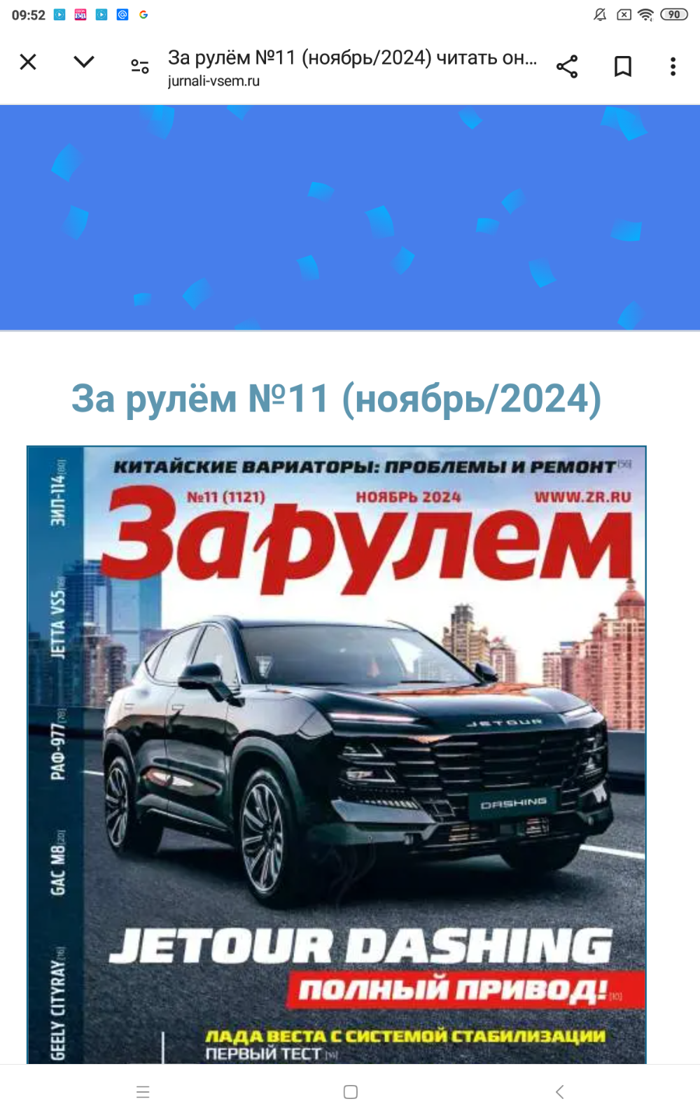

Skif_tlt Вот ссылка....ничего плохого там нет https://www.zr.ru/content/articles/953616-lada-vesta-2024-s-variatorom-test-i-video/
Это старая статья, Максим про свежий ноябрьский номер говорит
10 минут назад, biguxa сказал:
Это совсем не то. В ноябрьском журнале этот вариатор именно на детали разбирали,и вот там показывали слабые его места.
на сайте ихнем ещё нет этого номера, не опубликован, видать с зазором...

https://www.zr.ru/content/articles/962233-skolko-prosluzhit-variator-cvt18-na-lada-vesta/
34 минуты назад, biguxa сказал:
Читал вчера, странно, везде пишут, что насос у китайца отличается от жатки
